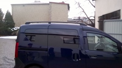

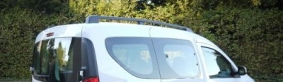

Jak zrobi się cieplej chciałbym wyposażyć Dokkera w relingi dachowe jednak, żeby nie było rozczarowania przy montażu jakiegoś zamiennika, których net jest pełny chcę kupić oryginalne jak na foto niżej. I tu byłby mi przydatny numer katalogowy dokkerowych relingów. Ktoś na taką wiedzę?
Plik ściągnięto 150 raz(y) 37,24 KB
Wysłany: 2016-01-20, 19:51
Relingi: prawy - 738202940R, lewy - 738219366R (683 zł brutto/szt.).
Osłony: przednia prawa - 738828519R, przednia lewa - 738832924R, tylna prawa - 738867789R, tylna lewa - 738877035R (100 zł/szt.).
Śruby: 6 x 7703602281 (18 zł/szt.).
Osłony śrub: 2 x 601966546R (18 zł/szt.).
Wysłany: 2016-01-20, 19:53
Pięknie dziękuję ;-)

Wysłany: 2016-02-21, 12:47
Zamontowane wczoraj w jakieś 40 minut na spokojnie. Wszystko co było potrzebne to klucz nasadowy 13, torx 40 albo płaski śrubokręt do odkręcenia zaślepek z dachu, drabinka i chęci do roboty. Koszt relingów po jakichś tam rabatach to 1464 pln.
