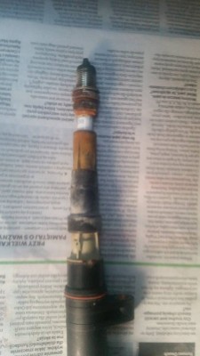

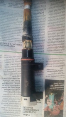

Autko ma już 5 lat - wymieniane cewki i świece już 3 czy 4 raz.
Na przeglądach, od prawie nowości, problemy były z utratą mocy co jakiś czas. Podjeżdżałem do serwisu - suszyli cewki, świece, ew.podklejali uszczelkę. Myślałem że to to.
Mam jednak już dosyć i ostatni z mechanikiem doszliśmy do wniosku, że otwory w masce od spodu są nad cewkami i musi stamtąd lecieć woda bezpośrednio na cewki. Za każdym razem są całkowicie zardzewiałe a świece - szkoda gadać. Widać po cewkach, że stały w wodzie i skorodowały.

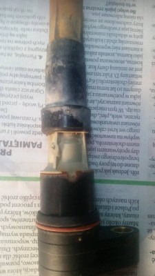

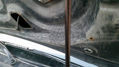

PiotrSC
Dołączył: 14 Sty 2011
Posty: 70
Skąd: śląskie

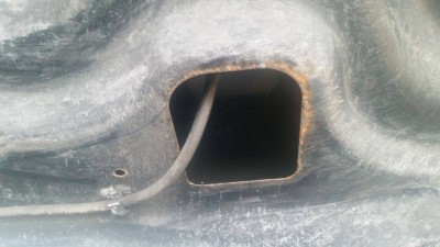

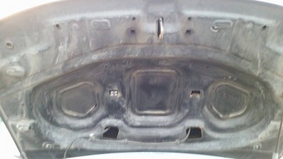

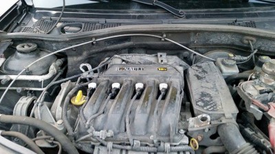

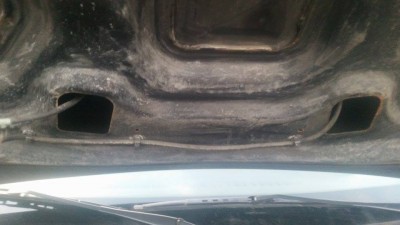

Wysłany: 2016-03-19, 09:51
No i zdjęcia- obudowa jest, ale jest to przesunięte i inaczej ułożone.
No nic - może coś wymyślimy.
Plik ściągnięto 120 raz(y) 46,04 KB
Plik ściągnięto 96 raz(y) 61,99 KB
Plik ściągnięto 75 raz(y) 54,91 KB
Plik ściągnięto 111 raz(y) 52,45 KB
Plik ściągnięto 107 raz(y) 51,41 KB
Plik ściągnięto 178 raz(y) 100,57 KB
Plik ściągnięto 84 raz(y) 62,79 KB
Plik ściągnięto 107 raz(y) 84,34 KB
Ostatnio zmieniony przez PiotrSC 2016-03-19, 09:54, w całości zmieniany 2 razy

Wysłany: 2016-03-19, 10:10
wow
rzeczywiście obrzydliwa ta maska od spodu!
Nie wiem jak Ty, ale ja od początku mam tam matę wygłuszającą, która pewno też w jakiś sposób blokuje dopływ wody od góry.

Dzięki za komplement o masce.
Nie ma maty i nigdy nie było. Teraz są, przynajmniej w modelach które są w salonie.
Maska jest do zrobienia - mam zamiar to zgłosić do Renault, chociaż po gwarancji. Ale potrzebuję argumentów i rozwiązań.

Wysłany: 2016-03-19, 11:34
Czy tematu znacznego napływu wody i błota z drogi nie załatwiła by po prostu uszczelka zwana pieszczotliwie KUK. Na zdjęciach widać ze jej nie ma. Z własnego doświadczenia wiem że silnik mocno zalewa woda gdy nie ma tej uszczelki. Jeździłem bez tej uszczelki tydzień i silnik był mocno zanieczyszczony. Po zamontowaniu problem usunięty. Ja dla odmiany mam założoną tylko w przedniej części ale robi robotę.

Ja bym umyl maske, oczyscil ogniska rdzy, zabezpieczyl antykorozyjnie, zamontowal uszczelke kuk i wykleil maske matami i jezeli istnieje to oryginalne wygluszenie.

Wysłany: 2016-03-20, 11:43
Może będzie konieczna wymiana maski nawet. Może brak jakiegoś profilu (źle przetłoczony) i woda leci na silnik zamiast obok. Może tych zaślepek co pokazuje Laisar.

prawdopodobnie przez dysze spryskiwaczy leci
innego miejsca nie ma

Wysłany: 2016-03-20, 20:11
Trzeba by bardzo często używać spryskiwaczy aby tyle płynu naleciało w gniazda świec.
PiotrSC,
czy masz problem ze wszystkimi gniazdami czy tylko z niektórymi? Chodzi o to czy nie są to przypadkiem te gniazda, które znajdują się przy otworach maski, z których mógłby wyciekać z nieszczelności płyn do spryskiwaczy? Nie masz może luźnych spryskiwaczy? Ta maska dobrze nie wygląda, jakby właśnie przez nią od góry coś się lało...
