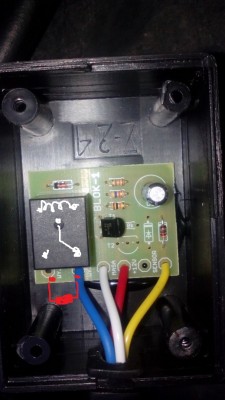

Firma bartsoft. Sprzedaja rozne modulu do pojazdow. Wyslalem zapytanie o taki jak potrzebowalem i zrobili go w ciagu 2 dni.Po otrzymaniu modulow oczywiscie jeden otworzylem, zeby zobaczyc co jest w srodku. Spisalem wszystkie zamontowane elementy, ale nie mozna zobaczyc jak sa ze soba polaczone bo plytka jest wklejona i nie chce jej zlamac. Jak wroce do domu to napisze i dodam foto.

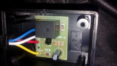

Modul jest dosc prosty do wykonania tylko potrzeba kogos kto zrobil by schemat, bo tak jak juz pisalem nie umie odkleic tej plytki. nawet po potraktowaniu jej opalarka nie odkleja sie. Moim zdaniem da sie jeszcze zamiast wylaczania drl podlaczyc wygaszanie dodajac opornik miedzy wyj 1 i 2 (to tylko teoria nie jestem elektronikiem i nie wiem jaki opornik). Jezeli ktos zna sie na elektronice to moze poswiecilby troszke swojego czasu i namalowal schemat?
Czesci w module:
- Dioda 2 szt.
- Kondensator 22μF 50V
- Przekaznik NG8QN-C-S-O.69 NO: 10A/14VDC NC: 10A/14VDC DC:12V
- Oporniki: Brazowy-czarny-pomaranczowy-zloty, zolty-fioletowy-pomaranczowy-zloty, pomaranczowy x3-zloty.
- chyba terystor (jak zle to prosze poprawic) BC 337-16 K6E

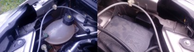

Kilka zdjec:

Kondensator daje zwłokę czasową na jedno mignięcie kierunkowskazu, tranzystor 337 steruje przekaźnik (wzmacnia prąd pobierany z kondensatorka). Dioda od napisu "sensor" separuje wejście (szybkie wygaszenie DRL/opóźnione włączenie). Dioda przy przekaźniku tłumi przepięcia - gdyby jakieś się pojawiły, bo przy obecności kondensatora szczerze wątpię. W przekaźniku należy wykorzystać styki NC i COM (w razie uszkodzenia modułu czy odcięcia pomocniczego zasilania - DRL świeci bez przerwy). Nie ma tu żadnej filozofii, szkoda rozdzierać.
Podświetlenie fazy wygaszonej można zrobić dając opornik między czerwony a niebieski (czyli na styki przekaźnika) jeśli DRL są ledowe, bo przyciemniona żarówka wygląda żałośnie, a z bańki 21W ciężko byłoby wykrzesać 5W, chyba, że w bliskiej podczerwieni (tzn. ledwie by się żarzyła). Przy Daciowych DRL/pozycja 21/5W :idea: można byłoby wyprowadzić kabelek dodatkowy ze styku NO przekaźnika, żeby przy zadziałaniu przełączyć prąd z DRL (niebieski) na pozycję (kabelek dodatkowy do żarówki pozycyjnej). Zagwarantowałoby to postulowany przez kol. Moda poziom przyciemnionej jasności DRL równy dokładnie jasności pozycji. Ale to już sen pijanego wariata z ONZ czy też z Brukseli - po co wyciemniać, żeby zaraz podjaśniać? Do tego konieczna byłaby dioda (Schottky'ego) od strony wyłącznika pozycyjnych, żeby nie zaświeciły :idea: pozycje z tyłu i z drugiej strony. Albo kolejny przekaźnik, i dalsza z tego komplikacja (bo jednak dioda w szereg może o 0,15V obniżyć zasilanie żarówki pozycji, a dalej wiadomo: homologacja, wypadek, śmierć, kryminał). :-/
A przy okazji - czy jakiś geniusz z ONZ jeszcze nie zaproponował wygaszania tylnych lamp pozycyjnych w momencie włączania świateł stopu :?: Bo przy zapalonych pozycjach światła hamulcowe są mniej widoczne - był to jeden z racjonalnych argumentów przeciw obowiązkowi jazdy na światłach przez cały dzień. :lol: :mrgreen: :idea: :idea:

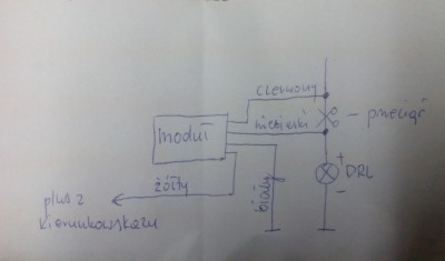

Mysle,ze trzeba tak :

shrek napisał/a:
Jezeli podlaczyly miedzy niebieski i czerwony to caly czas beda przyciemnione.
a maja sie przyciemniac po zalaczeniu kierunku. przekaznik podczes spoczynku jest w pozycji NC
To spróbuj... ;-) , wtedy zobaczysz jakiś efekt metodą prób i błędów.... :-)
Na początek wlutuj jakiś potencjometr o wartościach podanego przez kolegę eplusa, uruchom to i kręcąc potencjometrem, ustawisz właściwą jasność światła DRL-u. Jak już będzie dobrze, to wylutuj potencjometr (nie ruszając nastawy !!!) i omomierzem zmierz wartość rezystancji i wtedy dobierzesz stały rezystor. ;-)

Na spoczynku (bez włączenia kierunkowskazu) niebieski łączy się z czerwonym przez przekaźnik i dodatkowy rezystor niczego nie zmienia - będzie 100% jasności.
Tak, jak rysujesz - też będzie działać, będzie tylko jeden dodatkowy kabelek.
Potencjometr odpowiedniej mocy i oporności będzie trzeba kupić, bo to niepopularna wartość - zresztą potencjometry już w ogóle nie są popularne. Prościej i taniej byłoby wziąć od razu 5x2 oporniki różnej wartości. :lol:

eplus napisał/a:
Jak? Prąd płynie bez rezystancji w 100% w stanie spoczynku, a jak się przełączy przekaźnik to prąd popłynie przez rezystor do niebieskiego kabelka i będzie zmniejszona wartość prądu.
Tylko rezystor musi być dużej mocy by nie przegrzać.
Jeśli się mylę to proszę o wyjaśnienie opcji dodatkowego kabelka wg Ciebie.

No będzie trzeba się doryć do styku NO przekaźnika (to jest dodatkowy kabelek) , a wszystko jest sklejone. W mojej wersji nie ma takiej potrzeby - rezystor przychodzi z zewnątrz.
