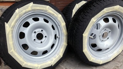

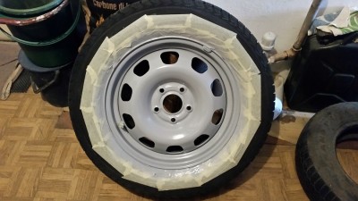

Po 4 sezonach kontaktu z solą moje niemieckie blaszanki Alcar straciły sporo z pierwotnego blasku, zaczęły tu i ówdzie rdzewieć, w paru miejscach porysował się lakier itp. Tak na marginesie - żałuję,że kupiłem wersję srebrną, bo czarne, choć mniej pasujące do lakieru karoserii i oryginalnych mini-kołpaczków, pewnie lepiej by się sprawdzały. Na renowację zdecydowałem się przy okazji wiosennej wymiany kół. Malowałem zewnętrzne powierzchnie, gdyż od środka felgi pokryte są czarnym młotkowym lakierem, który jest nadal w niezłej kondycji.

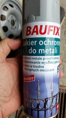

Po umyciu (zastosowałem najpierw płyn do felg, żeby pozbyć się resztek pyłu z klocków) ciepłą wodą, osuszeniu, przetarłem najbardziej newralgiczne miejsca wodnym papierem ściernym, odtłuściłem całość benzyną ekstrakcyjną, zamaskowałem papierową taśmą malarską (trzeba rwać na kawałki,żeby dobrze przylegała do okręgu) Potem dwukrotnie w odstępach kilkunastu minut pokryłem całość lakierem renowacyjnym (fot) zakupionym bodaj za 11 zet w Lidlu. lakier jest w wersji błyszczącej, zawiera od razu podkład, wypełnia ładnie nierówności i stare ubytki i można darować sobie dokładne czyszczenie z rdzy. Cała zabawa na luzie ok 2 godziny na ładnym wiosennym słoneczku z przerwą na kawę. Efekt widać na fotografiach. Zdjęcia przy świetle naturalnym i sztucznym.Przy okazji kółka zmieniły nieco kolor :-P - ze srebrnych stały się szare. Taki kaprys ;-) Ten lakier jest również dostępny w kolorze czarnym. Widziałem też chyba coś oliwkowo-zielonego - pasowałby dobrze do tego wojskowego koloru DD

kolor w dziennym świetle

lakier o poj 400 ml wystarczył spokojnie na 4 koła (zostało jeszcze ok 1/4 zawartości)

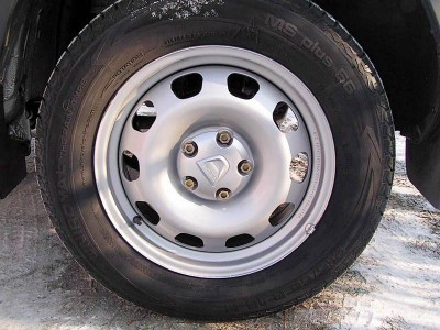

oryginalny lakier - koło jeszcze nowe, tuż po kupieniu

Polecam starą sprawdzoną (harcerską ) metodę - spuścić powietrze z opony i wsunąć pod rant felgi spory kawał materiału ( stary ręcznik itp.)
Wtedy nie ma ryzyka pomalowania opony oraz dobrze się pomaluje właśnie ten rancik który potrafi wyglądać nieestetycznie.

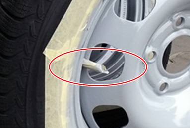

... i wentyle też pomalowałeś...? ;-)
Wysłany: 2016-03-30, 06:43
route2000 napisał/a:
Plik ściągnięto 12837 raz(y) 30,94 KB

pomysł przedni tylko w swoim uniaczu tez zrobiłem to samo , po roku wsio zlazło i pokryło się rdzą , radze raczej wypiaskować felgi po czym dobrze pomalować , gdy ruda wlezie to nie ma zmiłuj , no ale aby odświeżyć to świetny pomysł
Wysłany: 2016-03-30, 14:29
oczywiście zdaję sobie sprawę,że można było to zrobić profesjonalnie - oddać do piaskowania (stówa za sztukę), dać do pokrycia podkładem a potem lakierem proszkowym (50-100 zł za szt) wygrzać, wysuszyć. Tylko...po co? Stalowa felga 16 cali fabrycznie nowa, to circa 180 zł, więc taki zabieg mija się zupełnie z sensem ekonomicznym. Lakier renowacyjny dość dobrze wiąże się z początkującą,powierzchowną korozją i na jakiś czas ją powstrzymuje. Myślę,że 2 lata felgi wytrzymają. A potem (o ile jeszcze będą z całą resztą w moim posiadaniu) może zafunduję im jakiś bardziej fantazyjny kolorek :-P
