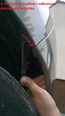

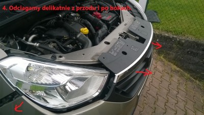

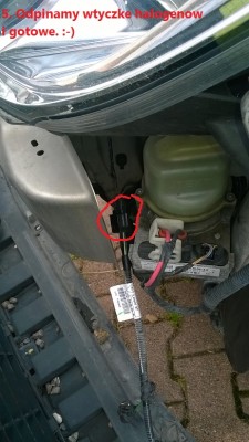

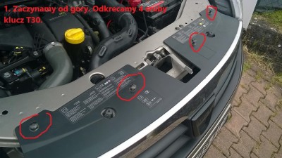

Wiem ze juz gdzies to bylo jak sciagnac zderzak Lodgy/Dokker, ale chcialbym przedstawic fotorelacje.
Plik ściągnięto 563 raz(y) 180,54 KB
Plik ściągnięto 700 raz(y) 152,24 KB
Plik ściągnięto 728 raz(y) 128,27 KB
Plik ściągnięto 583 raz(y) 198,61 KB
Plik ściągnięto 603 raz(y) 174,64 KB

Bardzo dziękuję za opis. Te śruby w nadkolu to masakra w wersji stepway. Polecam zaopatrzyć się w klucz oczkowy z grzechotką (rozmiar 7).
