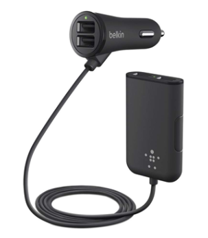

Lza Ja ze swojej strony osobiście polecam Belkin Road Rockstar: 4-Port Passenger Car Charger. 4 porty USB, dwa wtykasz do zapalniczki, a pozostałe dwa są na kabelku i montujesz je do kieszonki w oparciu fotela kierowcy lub pasażera. Wszystkie gniazdka 2.4A. Ładowanych w tym samym momencie jest kilka urządzeń w samochodzie (w tym iPad) i daje rade.
