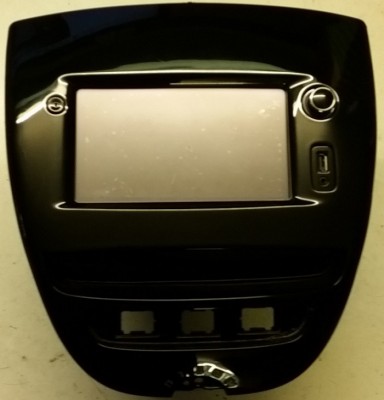

Wysłany: 2016-09-08, 19:26
jak się chce to się da zamontować w różnych autach ja zamontowałem MN z Clio w żony Toyocie Aygo tak to wygląda,przepraszam za jakość fotki

Wysłany: 2016-09-11, 21:25
No powiem że ładnie to wyszło :). Sam to robiłeś?

machonei napisał/a:
No właśnie też miałem pytać - gdzie się coś takiego robi?
Bo jak będę chciał wziąć MN do innego auta, to adres byłby jak znalazł....
