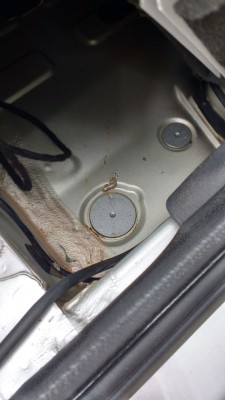

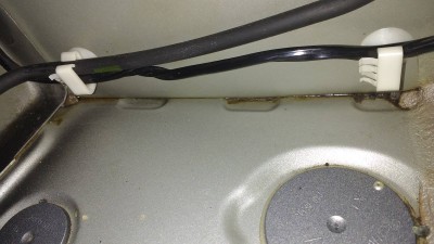

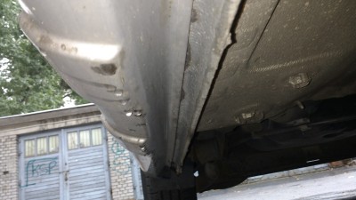

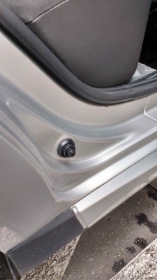

Zaobserwowałem ostatnio, że po deszczowej nocy zbiera mi się pewna ilośc wody w miejscu, gdzie są stopy pasażera na tylnej kanapie od prawej strony. Po odchyleniu tapicerki zlokalizowałem okolicę i jak sądzę. miejsce wycieku. Jest to miejsce gdzie był naprawiany próg. Być może coś się podczas tego uszkodzenia parkingowego obruszyło w konstrukcji ? Po naprawie jednak nic się nie działo. Było sucho. Następnie domontowałem plastikowy próg pakietu SUV. On w pewnym stopniu utrudnia odpływa wody z progu. Przed wyjazdem na wakacje podczas pakowania bagażnika dachowego obluzowałem gumkę czujnika zamykania drzwi. Dziś zdemontowałem czujnik i ją prawidłowo osadziłem, poprawiając gumkę. To uszczelniło otwór w blasze, gdzie on jest ufiksowany. Przychodzi mi na myśl pomysł, by nawiercić kilka otworów odpływowych dla ew wody zbierającej się w przestrzeni metalowy próg samochodu - próg plastikowy pakietu suv. Może też warto tę szczelinę, z której się przesącza woda czyms zakleić, zalepić ? Spójrzcie na zdjęcia - jakieś inne pomysły ?

Samochód stał całą noc, nie padało - sucho. Wyjechałem na 10 km, wracam woda znów wybiła. Przewierciłem w plastikowym progu SUV małe otworki - wody tam nie ma. Może to się sączyć od wężyka klimy ?
Samochód stał w deszczu pod drzwem, wody nie ma. Odjechałem 20m, po jakimś czasie spadł lekki deszcz woda jest. Myśle, że może rozszczelniło się połączenie-zgrzew podłogi z progiem podczas jego naprawy i puszcza wodę. Może to jakimś lepiszczem/mastyką zabezpieczyć, by nie ciekło ?
Jakieś pomysły Forumowicze, czy tak sam mam sobie na coś wpaść ;-0 ?

Dziś jechałem podczas deszczu, woda pojawiła się w okolicy zaślepki w podłodze. Ona jest plastikowa demontowalna ? Na jednym ze zdjęć widać obie zaślepki od strony podwozia - zabezpieczone fabrycznym barankiem ? Proszę może ktoś ma schemat otworów profili zamkniętych z sandero ?

Ciężko na odległość. To ty masz auto do dyspozycji. Te zaślepki są wyciskane. Ciężko określić skąd tam woda. Trzeba patrzeć.

Patrzę i nic nie widzę... jedynie jeżdże z uniesioną tapicerką podłogi ;-(

Wyschło samo przy tych upałach ostatnio. Dziś jechałem w ostrym deszczu i woda jest pod zaślepką. Wytarłem i zobaczę rano co jest.
