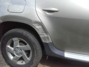

Niestety trafiło też mnie .
Ktoś dostawczakiem zahaczył o nadkole w okolicach wlewu paliwa .
Zrobiłem błąd i odruchowo blachę naprostowałem od strony wlewu jednak są odpryski od rysy i widać podkład .
Mogę poszaleć z AC bo przez 3 następne lata będę płacił równą stawkę dilerską (nie zależna od zniżek )
Mam takie pomysły :
1. Naprostować ile się da palcem , zrobić zaprawki , zapomnieć
2.Jechać do fachowca od wyciągania blachy potem malować element z AC
3.Jechać do ASO niech sie bawią tylko pilnować żeby szpachli nie nałożyli
fotki

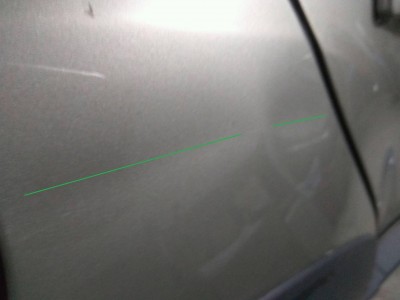

kreska zaznaczyłem linie uderzenia .

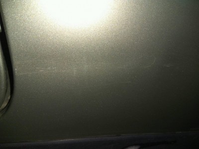

Umyłem to jeszcze raz i wygląda na to że miałem trochę szczęścia lakier jest bardzo nieznacznie uszkodzony , zostaje temat wgniotki

Są spece, którzy wyciągają takie wgniotki, licząc od 1 punktu. Do lakiernika z tym nie jedź bo użyje szpachli i przygotowując podłoże zeszlifuje do gołej blachy, usuwając i tak już marną warstwę galwanizacyjną - to taki dzisiejszy jednostronny pseudo ocynk:)
Jak Cie to boli estetycznie to poszukaj warsztatu gdzie usuwają wgniecenia karoserii bez uszkadzania lakieru. Spokojnie da się to zrobić w cenie nie większej niż lakierowanie błotnika.

Są takie firmy co robią smart repair tak jak znane S-PLUS. Tam mogą ci zrobić bez uszkadzania lakieru.

ja bylem kiedys u goscia po stronie pragi, ktory wyciagal dosc duze wgniotki jakie za 50pln/szt
calkiem calkiem to zrobil, pozniej bierze paste polerska i troche to spolerowuje ze nieduzo widac

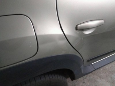

Olej to - ja tak jeżdżę 3 lata i nic nie rdzewieje - a nie jest wykluczone że gdybym naprawił toby już zaczęło.

wypchałem to palcem w 60-70 %
