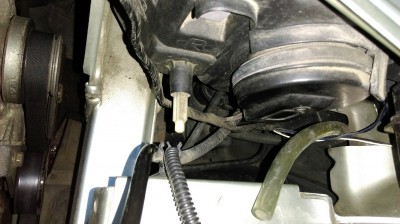

Witam dzisiaj w daci logan z 2005 wymienialem prawa zarowke postojowa.Po wymianie zauwazylem jakiś gumowy przewod nie za gruby ktory jest lata lóżno a najwyrazniej do czegos powinien byc dokrecony.Dodam iz wychodzi z czarnej skrzynki ktora jest jakby na nadkolu pod prawa lampa,sprobuje dodac zdjecie.Jak ktos wie co to to prosze o odp.

To znajduje sie pod prawa lampa siedzac w aucie na dole pod nia tak jakby na nadkolu,nie zobaczysz tego z zewnatrz tylko w komorze silnika

To ten przewod
Plik ściągnięto 132 raz(y) 253,02 KB
Wysłany: 2016-10-10, 20:13
To jest rurka odpowietrzająca pochłaniacza par benzyny - widoczny koniec ma być wolny.

A to nie wiedzialem ze cos takiego jest,myslalem ze do czegos trzeba go przykrecic bo wychodzi z takiej skrzynki platikowej małej.
Wysłany: 2016-10-10, 20:30
Seba napisał/a:
To właśnie pochłaniacz - widać go zresztą w głębi Twojego zdjęcia, na końcu tej rurki.

A to dobrze ,juz myslałem że coś nie tak,a ten przewod ma byc w górze,w dole ,czy obojętne?
Wysłany: 2016-10-10, 20:51
Obojętnie, byle nie w dół.
