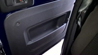

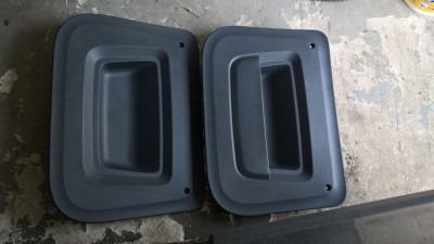

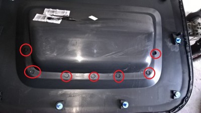

Wysłany: 2017-03-19, 15:59
Odświeżę trochę temat. Po małych poszukiwaniach znalazłem oryginalny boczek na stacji demontażu pojazdów. Jeden, drugi nie przetrwał po wypadku, podobnie z resztą jak cała lewa strona. Impreza ta kosztowała 30 pln.
Wyglądają zupełnie identycznie. Czerwonymi kółeczkami zaznaczyłem miejsca gdzie są wkręty trzymające kieszeń (tylko nie na tym boczku co trzeba xD ) może to pomoże w wymyśleniu czegoś komuś kto chce sam podziałać.
Całe to to trzyma się na dwóch śrubach T25, 8 plastikowych spinkach i dookoła jakiś klej czy coś.
