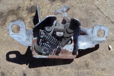

arnold
Silnik: TCe 100 LPG
Dołączył: 21 Lut 2016
Posty: 785
Skąd: Gliwice
Wysłany: 2021-02-02, 13:49
Pękła lub spadła mała sprężyna odpowiedzialna za ruch rygla "podkowy" lub opór ruchu jest tak duży że ta sprężyna sobie nie radzi.
Odboje nie za bardzo biorą udział w samym otwieraniu maski. Raczej chodzi o to żeby nie było luzu po zamknięciu.
Wybacz że uraziłem dumę narodową, ale zamiast próbować coś z tym zrobić to dyskusja się kotłuje wokół tego czy tak powinno być. Nie bo to nie 126p lub 125p gdzie nikt przez 30 lat nie chciał nawet zająć się zagadnieniem.
Załączam zdjęcie jak to ma wyglądać w przypadku Sandero 1.
Plik ściągnięto 33 raz(y) 93,21 KB
Ostatnio zmieniony przez arnold 2021-02-02, 13:51, w całości zmieniany 1 raz

Wysłany: 2021-02-02, 14:51
arnold napisał/a:
Po Twoim obrazku się zorientowałem w czym rzecz. Jest dobrze! Sprężyna spadła to raz a dwa to ucho u maski było podgięte i po otwarciu ocierało o zamek. Nie wymieniałem sprężyny bo nie mam ,wydaje się jakaś miękka.A ucho-bez młota to nie robota.Nawet rumunowi(francuzowi)trzeba walnąć :mrgreen:
Dziękuje za pomoc
