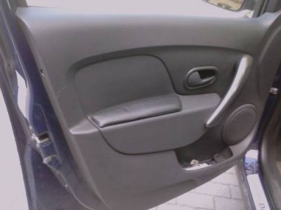

Powoli będzie 2 lata z MCVką i najwyższy czas założyć własny kącik treści dziwnych...
Na pierwszy ogień mod stary, choć nadal w fazie testów. A przy okazji takiego pomysłu kolegi Thomson1708 jest okazja nawiązać ;)
2mm pianka pod panele podłogowe jako wypełnienie ładnie wyglądała (równo, gładko), ale szybko się nieodwracalnie wygniotła pod łokciem. Pianka kauczukowa 6mm (taka od wygłuszania) wygniotła się jeszcze szybciej. Na ten moment jest jakaś gęsta pianka tapicerska z odzysku (i wygląda, że wytrzyma). Nie układa się, bo jest za gruba i średnio to wygląda. "Poszewka" była przewidziana na 2 warstwy pianki 2mm i muszę upolować coś gęstego i elastycznego do 5mm. Ale stacjonarnie chyba, bo średnio mi się chce zamawiać skrawek gąbki w necie :) Może jakaś guma? Chyba zrobię test z silikonem... O! Całość przyklejona do platiku pianką dwustronnie klejącą.
Generalnie jest luźny plan obić/okleić czymś cały ten panel podłokietnika, ale pewnie skończy się na skórzanej wersji tego ustrojstwa, bo mieszkam w centrum, parkuję w ciemnej hali garażowej i ni ma gdzie grzebać przy tym. A jak na pierwszy kontakt z maszyną do szycia to wyszło nawet nawet.

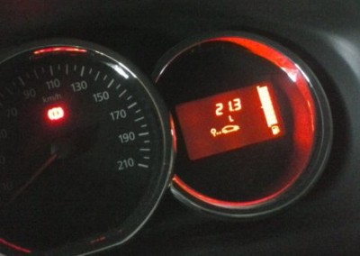

21 litrów wypił, a udaje, że ma pełen bak...

U mnie rekord to 16L na 8 cegiełkach :-D

Może kup jakąś małą poduszkę taboretową i wytnij sobie z pianki kształt jaki cię interesuje:
http://allegro.pl/poduszk...6877424275.html
O takie coś mi chodzi.
Ja mam jeszcze w domu piankę od mojej zabawy, jednak nie ma mnie w polsce i nie mam jak wysłać ;/

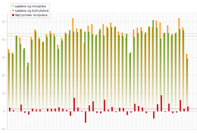

Potestuję sobie przez jakiś czas pojawianie się kodów i dam znać. Akurat skończyłem testy przekłamań spalania z komputera, więc są wolne moce przerobowe ;)
Komputer średnio statystycznie zawyża mi spalanie o jakieś 3% (0,2-0,3L). Tankuję do równych kwot, więc czasem są spore rozbieżności pomiędzy spalonym, a zatankowanym...

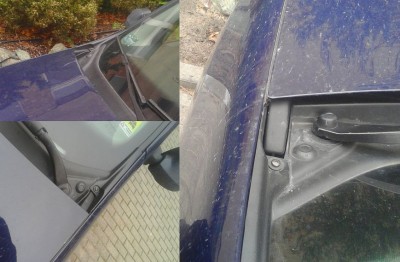

Z innej beczki. Wystrugałem sobie jakiś czas temu maskownice zawiasów maski.

To jakiś autorski projekt? Dość fajnie poprawia się estetykę :)
Posty: 3718
Wysłany: 2017-11-16, 09:18
A nie przeszkadzają przy otwieraniu maski? Bo też myślę nad tym "patentem"... ;-)
Shrek mi pokazywał na ubiegłorocznym zlocie, z czego było robione, ale mi nie za bardzo podobało takie "wykończenie"...

Autorski projekt.
Nie przeszkadzają. Od strony podszybia wystaje to poza punkt piwotu zawiasu i przy otwieraniu maski końcówka chowa się w dół, ale miejsce jest tam idealnie na długość i szerokość. Pewnie projekt przewidywał jakiś plastik, tylko przyszli księgowi i mamy jak mamy...

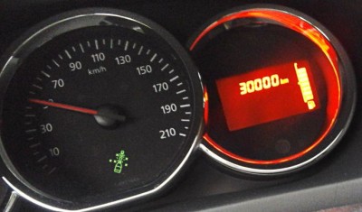

Z okazji dobicia 30kkm fabryczne klocki hamulcowe zrobiły papa i teraz mam Quaro.

To szybko Ci poszło. Jak sprawdzałem u siebie przy wymianie kół niecały tydzień temu to było spokojnie ponad połowę. 40kkm przebiegu.

A możesz zdradzić, z czego to wziąłeś taki plastik (z jakiegoś opakowania czy coś innego)? ;-)

Może jakiś tutek do tego, pewnie więcej osób było by zainteresowanych :P :)

pochwal się z czego zrobiłeś :mrgreen:

Nawet sobie nie tłumaczę, że mieszkam w centrum i 70% robię po mieście. Za szybko jeżdżę.

Tutek nie bardzo, bo to jest w sumie rzeźba (i dosłownie i w przenośni).
Wygląda jak plastik (nawet z bliska), ale to akurat zasługa farby, a zrobione jest z MDFu albo HDFu. W kartonach z meblami bywają czasem takie klapki (ze 2mm grubości) zabezpieczające zawartość po obwodzie. Miałem tego sporo, nudziłem się. Fajnie się to obrabia i ma fajną, gładką powierzchnię. Zrobiłem sobie kiedyś tego typu wizjer na ekran aparatu i wyglądało jak fabryka, więc zaryzykowałem też maskownice... To jest "kanapka" klejonych klepek. Poszło na to kilka obfitych warstw jakiegoś lakieru i farba. Trochę tempo "nakładania politury" miałem za szybkie i farba zwarzyła lakier, a doprowadzając powierzchnię do porządku zdjąłem za dużo lakieru, ale już mi się nie chciało z tym znów pieścić i po pierwszej zimie naciągnęło wilgoci, napuchło i straciło geometrię... Było do przewidzenia. Na wiosnę poprawiłem politurę i mimo, że już nie leżą tak idealnie, testuję dalej ;) [tym razem politura daje radę]. Docelowo myślałem o mocowaniu na magnesie, ale nie miałem pod ręką. Drut miałem... :mrgreen: więc jest zawiązane do ramienia zawiasu profesjonalnie na skrętkę.

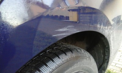

A dziś taka niespodzianka...

i po to są właśnie osłony nadkoli :-P
