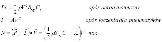

A moc niezbedna rośnie z 3 potegą prędkosci, jak na załaczonym obrazku. Dla Logana Cx =0,36
Moc moment i predkość

matma to nie byl moj ulubiony przedmiot, ale do rzeczy. moze sie myle, ale ilosc obrotow walu korbowego przeklada sie na ilosc obrotow walu napedowego zawsze tak samo niezaleznie od oporow aero. wnisek dla mnie taki , ze np 4tys obrotow na 5 biegu to zawsze taka sama predkosc. pozdr

jurek ma racje, czyli licznik jest do kitu.
Wysłany: 2008-04-23, 10:26
Jurku,
Jezeli bieg jest ten sam, to w rzeczy samej masz rację (bieg musi być ten sam, ponieważ tę samą moc na wale mozemy zrealizować za pomocą momentu lub obrotów)

opor nie ma nic do rzeczy.

Opory aero, moc, moment obrotowy nie mają tu nic do rzeczy, oczywiście opisując JEDEN BIEG.
Prędkość obrotowa silnika jest wprost proporcjonalna do prędkości auta LINIOWO.
