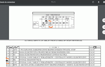

2. niestety nie widze na VISU Dacia , zeby u mnie CAN H i L szedl z OBD2 do UCH. Mam tylko na pewno polaczecie CAN H,L z OBD2 do ECM ( kompa silnika )

corrado napisał/a:
A nie masz przypadkiem komunikacji po kwp 2000

no tak najprawdopobniej wlasnie jest u mnie.
Odpowiadalem Shrekowi ... bo myslal ze moze mam wlasnie polaczenie CAN H i L z OBD2 do UCH ...
Mam jedynie z tego co widze poki co ECM (CAN H i L ) <-> OBD2 ( pin 14 i 6 )

corrado napisał/a:
Zgadza się - do UCH jest tylko linia K.

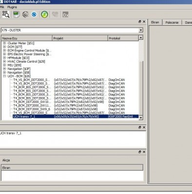

Wysłany: 2017-07-10, 22:39
dzięki :) udało się z pomocą ...
jest i CAN H, L i KWP
