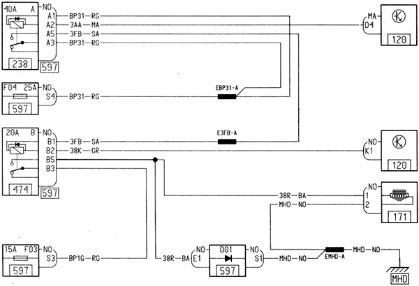

Czesc, posiadam Sandero Stepway 0.9Tce z 2013.
nie wlacza mi sie kompresor klimy.
do sprzegla kompresora od gniazda dochodza dwa przewody, do gniazda z wiazki dochodzi jeden przewod... na ktorym jest 12v stale, bez wzgledu czy wlacze guzik AC czy nie.
jesli polacze kompresor bezposrednio z akumulatora to zalaczy sie i chlodzi.
Kto pomoze ?
Dziekuje z gory!

Jest.nabijana. Zastanawia mnie jedno.. czemu na tym jednym przewodzie jest 12V (czymu jest jednen przewod a do sprzegla dochodza dwa przewody....prosto z akumulatora podlaczajac pod kompresor napiecie 14V podczas pracy silnika to zalaczy sie kompresor..

A wiec kupilem to auto z zajechanym silnikiem..kupilem nowy silnik, sam slupek,, wymieniony..wszystko smiga pieknie...tylko ta klima. :( ..podlaczylem sie nawet wiazka z drugiej dacia sandero 1.5dci.. i zalaczam kompresor w mojej z panelu tej drugiej ;) stoja dwie kolo siebie i jedna wlacza druga :) .. ta 1.5dci ma na tej wtyczce do kompresora napiecie 14v sterowane wlacznikiem AC ( zalaczam przycisk AC 14v, wylaczam 0V) ..a u mnie jest caly czas 12..bez wzgledu czy wlaczam AC czy wylaczam .

Zacznij od sprawdzenia przycisku, Wiazki kabli pomierz, czy nie masz zwarcia.

wymienilem nawet panel sterowania z drugiej...taki sam efekt. guzik zapala sie..i zero reakcji.

Przy przekladce nic nie uszkodzone? Sprawdzic i 10 razy bo czasami maly babol a lubi namieszac.
Stawialm na instalacje. Jechac po kolei.

ruhrexpert napisał/a:
Źle - ten z wiązki łączy się z przekaźnikiem w skrzynce w komorze silnika, drugi powinien być masowy.
Źle - napięcie powinno się pojawiać oczywiście dopiero w razie potrzeby. Samo włączanie kontroluje sterownik silnika, a przycisk w kabinie jemu zgłasza żądanie uruchomienia klimy.
