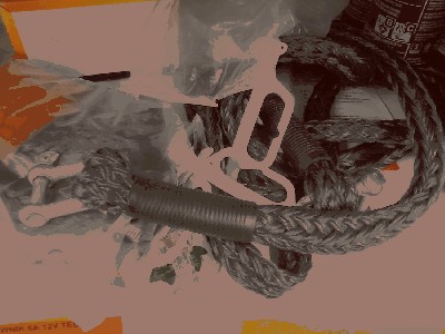

elastyczna - masz na myśli taką plecionkę z gumami w środku, która się rozciąga i skraca? - jeśli tak to odradzam. Jest słaba, nie wytrzymuje dynamicznego szarpnięcia, do którewgo się zresztą nie nadaje, gumy parcieją a całość przydatna jest raczej do spokojnego holowania czegoś lekkiego, nie ma mowy o wyszarpaniu z rowu czy błota. Ja kupiłem linę z tworzywa sztucznego fot niżej - 6m wytrzymałość 5 T. Wytrzymuje każde szarpnięcie, co przetestowałem już kilka razy.

Dar1962, wygląda solidnie, pamiętasz może firmę tej linki?

Dar1962, ciekawe rozwiązanie ja mam coś podobnego z tym ,że mam jedną pętle i w ogóle jakaś dziwna ta linka mam nawet nie wiem jak to zamocować do auta :) a linka mam bardzo bardzo stara.
dlatego szukałem czegoś nowszego i łatwiejszego do mocowania.
