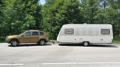

Wysłany: 2017-08-25, 10:51   Duster 4x2 TCe 1.2 z przyczepą kempingową o DMC 1200 kg
chcę się podzielić moimi spostrzeżeniami po przejechaniu 2500 km nowym Dusterem z przyczepą (z budą jeżdżę od ponad 20 lat). Wrażenia są bardzo pozytywne :-D
Na początek trochę liczb.
Duster Laureate (2017) 4x2 TCe.
Masy z dowodu rejestracyjnego:
- masa własna - 1238 kg
- DMC - 1751 kg
- dop. masa przyczepy hamowanej - 1500 kg, lecz zgodnie z obecnymi przepisami - 1316 kg.
Samochód z wyposażeniem fabrycznym, z kierowcą i paliwem (ok. 100 kg) na homologowanej wadze:
- oś przednia - 800 kg
- oś tylna - 520 kg
Przyczepa Dethleffs RM5 (530 TK)
- masa własna - 1050 kg
- DMC - 1200 kg
Zapinając pierwszy raz przyczepę do DD miałem na liczniku ok. 2800 km. Teoretycznie auto dotarte. Jednak początkowo przy każdym ruszaniu czułem zapach spalonego sprzęgła! Deko mnie to zaniepokoiło. Na szczęście, w miarę przejechanych kilometrów sytuacja się poprawiała. Po przejechaniu trasy nad Adriatyk i z powrotem zapach już się nie pojawiał.
Podróżowałem z prędkością ok. 80-90 km/h z przewagą tej drugiej. Najczęściej na 4 biegu, czasami na 5, gdy nie było podjazdu pod górę lub wiatru z przodu. Jechałem głównie na tempomacie. To bardzo fajny wynalazek, na pewno mniej czuć zmęczenie długą trasą, jednak uważam, że z przyczepą powoduje zwiększenie zużycia paliwa. Silnik TCe spokojnie zapewnia ustawione 90 km/h, ale przy podjazdach i wietrze nie daje zbytnio znać, że jest intensywniej eksploatowany, bo dalej pracuje cicho i gładko. W porównaniu do wolnossącego 1.6, w zasadzie rzadko się męczy - on po prostu żłopie i ciągnie :roll: Bez tempomatu jest lepsze wyczucie oporów, jednak nie korzystałem z niego tylko przy większych górkach albo krętej drodze. Zauważyłem, że wskaźnik zmiany biegów opiera się wyłącznie na prędkości. Z przyczepą jest bezużyteczny (bez przyczepy też go ignoruję), a nawet szkodliwy, bo jednak jakiś zdrowy rozsądek trzeba zachować przy dobieraniu obrotów silnika do obciążenia.
Dlaczego rzadko jechałem na 5 biegu? Bo komputer pokazywał praktycznie takie samo chwilowe spalanie. Na 4 miałem obroty prawie 3 tys., ale praca była gładka.
Nie chcę przerysować zalet silnika TCe, on ma tylko 1.2 litra, jednak ostatnie 10 lat ciągnąłem tę przyczepkę benzynowym Focusem I 1.6. Mam bezpośrednie porównanie. Duster radzi sobie znacznie lepiej. Silnik TCe ciągnie mocniej, ciszej. W Focusie zdarzało się (b. rzadko), że na autostradzie musiałem podjeżdżać na dwójce. Dodatkowo Duster z przyczepą jest wyraźnie mniej wrażliwy na boczny wiatr (jest cięższy o 160 kg), mimo że Focus jest tak chwalony za swoje zawieszenie. Bycie wyprzedzanym przez tiry i autobusy nie powoduje takiego ściągania na prawo i lewo. Droga hamowania nie jest gorsza.
Jedynym mankamentem jest konieczność pamiętania o dezaktywacji start&stop. Może i nie konieczność, ale jakoś tak boli mnie wyłączanie nagrzanego silnika z rozgrzaną turbiną przy każdym zatrzymaniu się. Przy jeździe bez przyczepy nawet polubiłem s&s :-)
Spalanie z całej trasy wyniosło niestety 12,5 :evil: Tutaj Focus mieścił się zawsze w 10,5 8-)
Bez przyczepy moja Dacia pali w trasie ok. 6,5. Średnia z tankowań (bez przyczepy) wynosi 7,7 (ok 60% w mieście).
Na razie DD ma przejechane zaledwie 6700 km. Oleju silnikowego ubyło niewiele. Zero awarii. I oby tak dalej było.

Warto było jeszcze dołożyć taki spoiler na dachu Dustera, co zmniejsza opór powietrza przez przyczepę. ;-)

Taki kolor jak mój. Też jeszcze raz na jakiś czas ciągnę coś Dusterem ale przerzuciłem się na pickupa. Chociaż nie rozumiem czemu do przyczepy kempingowej nie zdecydowałeś się na 1.5dci, lepszy moment mniejsze spalanie, no i podstawa to 4x4 manewrowanie to bajka, krótka jedynka, szóstka szkrzynia i niezależne zawieszenie z tyłu zamiast belki skrętnej która przy dużym nacisku na kulę strasznie dostaje po tyłku.

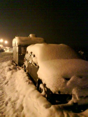

Wysłany: 2017-09-24, 13:35   Re: Duster 4x2 TCe 1.2 z przyczepą kempingową o DMC 1200 kg
szewczyk napisał/a:
Andrzej
Trochę mnie zmartwiłeś tymi proporcjami spalania solo i z przyczepą :shock: . Mój Nissan Navara spalał z budą na haku, średnio 11 -12 l/100 na trasie Warszawa - Zakopane !
Zastanawiam się, ile do cholery spali w takim razie benzyny Duster , z wolnossącym Sce ?
