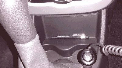

Posty: 4274
Wysłany: 2014-05-19, 22:35
Czy według Was jest możliwe wsadzenie gniazda 12V w miejsce pionowej ścianki, nad miejscem, gdzie na foto leży długopis ? Nie rozbierałem jeszcze tunelu, stąd nie wiem czy jest tam miejsce ?
