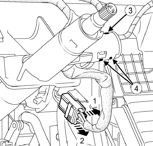

do samej wkładki się dostałem (jak na zdjęciu od @laisar) i ją wykręciłem ale kabel ze stacyjki wchodzi głębiej pod kokpit i stad pytanie jak się tam jakoś dostać bez większego rozkręcania (nie mam zdjęcia poglądowego jak to wygląda u mnie teraz)
kabel do stacyjki jest na stałe przymocowany do wkładu stacyjki czy jest wypinany?

Wysłany: 2018-01-07, 17:41
bakulec napisał/a:
Sięgnąć ręką - albo od góry, bo po odkręceniu stacyjki powinno być tyle miejsca:
- albo od spodu:
