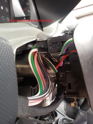

OK, są i zdjęcia.

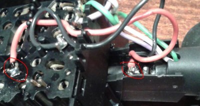

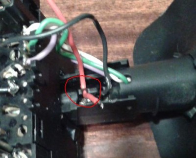

Okazało się, że znowu szlag trafił czerwony przewód. Koniec końców postanowiłem wymienić tylko ten jeden kabelek (przenicowanie nowego kabelka zajmuje więcej czasu niż rozbieranie obudowy kolumny kierownicy).
Zaczynamy jednak od początku:

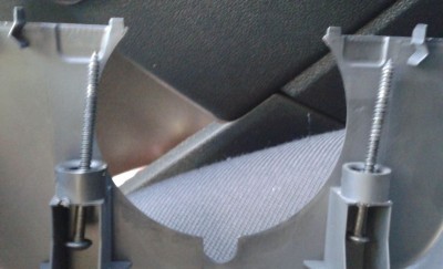

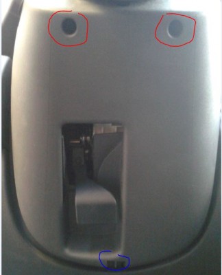

Rozkręcanie obudowy kolumny kierownicy. Wszystko spajają dwie śruby dostępne od dołu. Do ich odkręcenia potrzebny jest śrubokręt - gwiazdka (coś jak imbus, tylko w wystającymi rogami :mrgreen: ) T15. Można już zdjąć górną część obudowy. Trzecim miejscem mocowania dolnej części jest zaczep na drugim końcu obudowy. Wystarczy po wykręceniu obudowę opuścić i lekko przesunąć do siebie.
Następnie należy wykręcić dwie śrubki trzymające manetkę. Po wysunięciu manetki należy odpiąć kostkę z przewodami w tylnej jej części. Teraz można zabrać manetkę do domu i wygodnie, w ciepełku, wykonać operację :mrgreen:
Wylutowałem przewód fabryczny i znalazłem coś podobnego, ale trochę bardziej elastycznego - przewód od starego zasilacza komputerowego.
Nowy przewód ciężko jest przenicować jak fabrycznie - na około wewnętrznej części manetki (tej, która się kręci) i jak pokazuje autopsja - nie jest to skuteczne. Przenicowałem więc przewód tylko przez pierwsze "oczko" i przylutowałem z obu stron. Przy takim rozwiązaniu wydaje się że ruch przewodu jest łagodniejszy, niż w oryginalnym rozwiązaniu.
Zostało tylko zmontować wszystko ze sobą. A więc to samo, co wcześniej, tylko w odwrotnej kolejności. Podpinamy przewody do manetki, osadzamy manetkę na miejscu i przykręcamy. Przy skręcaniu obudowy kolumny trzeba wrócić uwagę na to, żeby śruby trafiły w odpowiednie otwory kolumny. Przy wkręcaniu muszą przejść na wylot kolumny, aby chwycić górną część obudowy kolumny kierownicy.
I po lutowaniu.

Na czerwono zaznaczony przewód i miejsce jego lutowania.
Plik ściągnięto 230 raz(y) 78,48 KB
Odłączanie przewodów od manetki.
Plik ściągnięto 125 raz(y) 77,69 KB

Śruby trzymające obudowę kolumny kierowniczej.
Plik ściągnięto 78 raz(y) 77,54 KB
Rozkręcanie obudowy kolumny kierownicy. Widok od dołu. Na czerwono śruby, na niebiesko miejsce zaczepu.

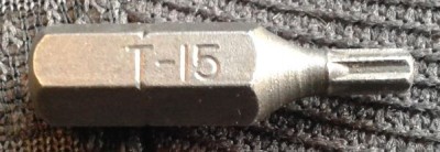

Lajkonik napisał/a:
w handlu występuje jako "torx" - może komuś się przyda.
W ogóle wiele wkrętów w daćkach to torx-y, warto kupić za kilka PLN komplet w jakimś OBI czy innej Castoramie

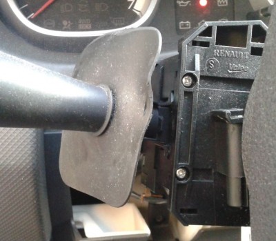

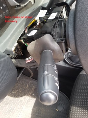

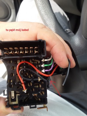

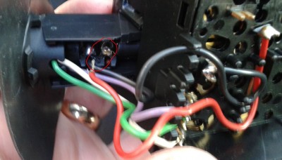

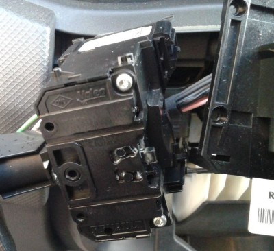

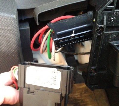

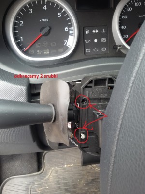

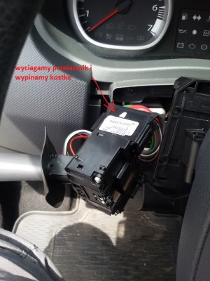

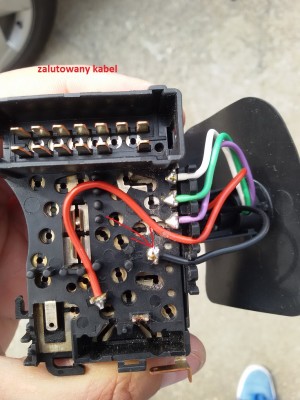

Mój klakson także przestał działać więc dziś zabrałem się do roboty. Całość zajmuje ok 30 min. Mój mały manual:
-odkrecamy dwa wkręty od dołu oslony kierownicy (specjalny torx 15 dostepny w każdym sklepie)
-zdejmujemu osłonę górną i osłonę dolna (należy pamiętać że jest ona przymocowana w dole także na plastikowym zaczepie)
-odkręcamy dwie srebrne śrubki śrubokrętem krzyżakowym i przełącznik wychodzi nam w lewo i trzyma sie tylko na kostce z kablami
-wypinamy kostkę i możemy zabrać przełącznik w bardziej wygodne miejsce do naprawy
W moim przypadku kabel uwalil się w miejscu wcisku w rynienke. Nie bawiłem sie w wymiany tylko skróciłem kabel i zlutowalem. UWAGA!!!! ZWYKŁĄ LUTOWNICA DO 500ST C SIE NIE DA. NIE WIEM DLACZEGO ALE TO SA TWARDE LUTY I MUSIALEM POŻYCZYC COŚ WIEKSZEJ MOCY BO ZWYKŁA LUTOWNICA NIE ROZPUSZCZALA TYCH LUTÓW

bossboss napisał/a:
Ja mam mocno sfatygowaną lutownicę pistoletową 100W i nie zauważyłem żadnych problemów z roztapianiem cyny na lutach. Może ma wyższą temperaturę pracy.
bossboss
Dołączył: 16 Lis 2011
Posty: 192
Skąd: Legnica
Wysłany: 2016-06-14, 18:39
Moja rozgrzewa do 500 c i nie dala rady. Probowalem tez kolbowa i te nie dala rady wiec pozyczylem taka do 450 c i dala rade
Pomógł: 89 razy
Posty: 3810
Wysłany: 2016-06-14, 18:55
Bo to są lutowia noPb - sama cyna - rezultat dyrektyw ROHS. Trzeba rozpuścić na grocie trochę lutu z ołowiem i wtedy po połączeniu idzie zdecydowanie lepiej.
