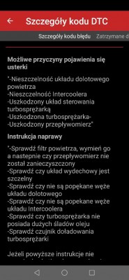

Witam! Czytałem dużo tematów, ale nie znalazłem podobnego. Moja, Dacia - to Sandero Stepway II 1.5 dCi k9k612 90km, z 2014 roku, przebieg 61000 km. Problem polega na tym, ze jadąc na trasie na 5 biegu i włączam tempomat, po 5-10 minutach tempomat się wyłącza, pojawia się na żółto swiatełko sprężynki i silnika. Natomiast auto nie traci mocy. i bez tempomatu normalnie można jechać. Specjalnie zakupiłem OBD - elm 327 Bluetooth. Zatrzymuje się, bład daje się wykasować. Nic juz nie wyświetla. Samochód jedzie w porządku. Ten błąd wyskakuje wyłącznie po włąvzeniu tempomatu. Bez używania tempomatu już przejechałem przez całą Polskę i nic się nie dzieje. Mechanik mój rozkłada ręce. W programie SDPROG są rekomendację do błedu są bardzo szerokie. Szczelność sprawdzona niby i jest ok. Czy ktoś na forum miał taki problem. Może jakieś rady? Proszę o pomoc. Pozdrawiam.

Overbost albo zacinająca się turbina. Więcej grzechów nie pamiętam.

Dzieki za podpowiedz, ale myślę że turbina wtedy zacinała by się i bez załączenia tempomatu, bo bez tempomatu, jak pisałem, jest wsztstko w porządku. Jechałem do Lublina szybkim ruchem 150-160 i nic się nie działo. A overboost? Co to takuego i gdzie się znajduje. Jestem przecież zielony... 😀
Posty: 1806
Wysłany: 2019-11-21, 09:43
To zawór podciśnienia turbiny. Niestety nie mam autka żeby zerknąć gdzie znajduje się w Sandero II.
Ogólnie w innym aucie miałem to samo. Na tempomacie na stałej prędkości turbina przeładowywała i wchodził w tryb awaryjny. Natomiast jak się jechało normalnie, czyli przyspieszało, hamowało, jechało z różną prędkością to było okej.

Ok... Zakupie zawór, koszt 60 zł za nowy, wymienie i zobaczymy. Ale nadal oczekuje porad i sugestii na temat rej przypadłości. Dziękuję! 👍
Wysłany: 2019-11-21, 22:19
Telefonem raczej tego nie ogarniesz. Potrzebna porzana diagnostyka i duzo wiecej informacji o doładowaniu, egr, przepływce, itp

Ale wy mówicie o benzyniakac.... chodzi o zapłon... a to 1.5 dCI dizelek! Rozrząd raczej nie może być, przebieg tylko 60 000.

Podaj kod błędu.

Ten program, z którego korzystam , niecwyświetla numeru błedu, albo nie wiem gdzie to szukac, a po drugie, jak na razie śmigam tylko po mieście, i jak pisalem wyzej, przy jezdzie bez tempomatu jest wszystko ok. Jak tylko wyjade w trase, i pokaże się ten błąd, od razu postaram się odczytać numer.

Sprawdź kod błędu aplikacją Torque lub Piston.
