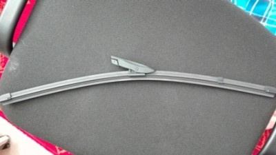

Chciałbym aby ktoś pomógł mi w wymianie wycieraczek w Dacii Sandero. Dziwne jest te mocowanie nie chciałbym nic złamać. Jak ktoś to opanował to proszę o poradę.
Udało mi się je ściągnąć i powiedzcie gdzie mogę je kupić? Poza ASO oczywiście?
Oto zdjęcie wycieraczki z zaczepem
Plik ściągnięto 424 raz(y) 47,79 KB

Próbowałeś w necie? Nie wiem, jak się te mocowanie nazywa, ale jest ogólnie stosowane przez koncern.

Bagnet.

Dziękuję wszystkim za podpowiedzi. Tak to jest mocowane na bagnet. Trochę to ogranicza ilość wycieraczek na rynku.szkoda że zrezygnowali z mocowania typu U.

A nie da się zdemontować ze starej wycieraczki i ponownie wykorzystać? Większość mocowań trzyma się pióra tylko na wcisk.

Valeo z instrukcji zamieszczonej na tej stronie daje możliwość zmiany adapterów, na bagnet. W opisie też jest kilka rodzajów mocowania. Sam w Pandzie mam wycieraczki bezszkieletowe serii Compact Revolution i jest ok.

I rzeczywiscie potwierdza się to, że jest to typ mocowania na bagnet i są nieco zmienione rozmiary pióra po stronie pasażera.
Wymiary są następujące: 550\480 mm.
W Auchan znalazłem jedynie pojedyncze pióro o wymiarze 550 mm, które jest właśnie dedykowane dla Sandero II oraz Logana II - model Bosch AERO ECO AE55. Koszt 49 zł.
Niestety nie było pióra o symbolu AE48.
W opakowaniu dostępne są adaptery do różnych mocowań - w tym własnie mocowanie na bagnet.

VFB 55 ( 550 mm) oraz VFB 48 ( 475 mm) - obydwa pióra pasują idealnie, jeżeli chodzi o rozmiar oraz mocowanie.
Tylko UWAGA - przy piórze VFB 48 oryginalnie w opakowaniu brakuje adaptera MC dla mocowania bagnetowego - taki trochę absurd bo w VFB 55 taki adapter jest dostępny.
Także kupując np. markecie trzeba na to zwrócić uwagę - i albo dokupić rozmiar VFB 55 lub cały komplet. Wtedy mamy dwa adaptery, które są wymienialne.
Ja kupiłem u tego sprzedawcy na Allegro - i gratis dorzucił mi adapterek MC. Także jak ktoś szuka piór do nowego Sandero\Logana to polecam - wystarczy napisać do sprzedawcy i na pewno dorzuci adapterek lub kupić na zapas dwa komplety ;-)
