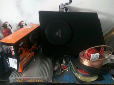

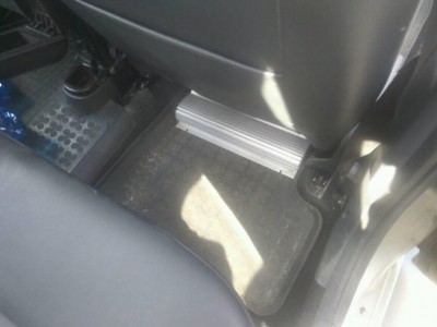

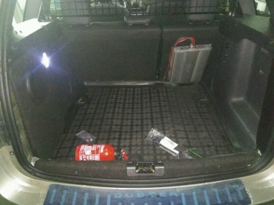

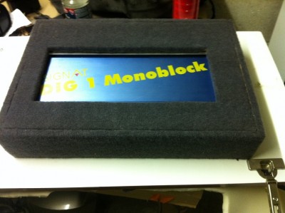

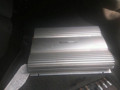

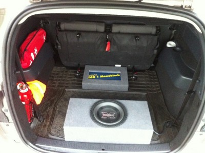

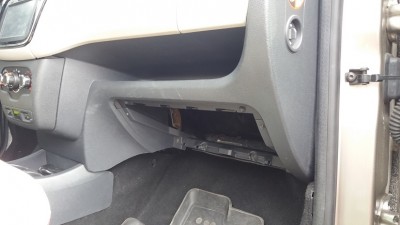

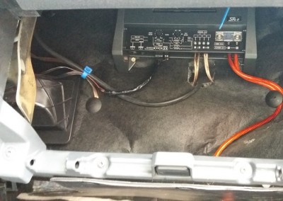

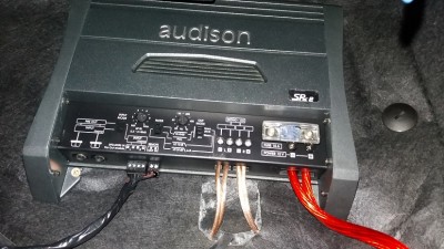

Wysłany: 2018-07-05, 16:37
Pierwsze 2 foto to bagaznik, reszta pod schowkiem.

dobre , kable Rca jakiej długości , 1 m ?
zasilanie to 2/3 m ?
Wysłany: 2018-07-05, 18:23
Fruxo napisał/a:
Jakos tak. trzeba pomierzyc, bo kazde auto inne.
Zaoszczedzisz na zasilaniu.Zamiast przeciagac 16mm2 do bagaznika dajesz 10 mm2 miedz (jak umnie).
A juz zeby subwoofer zagral dobrze w lodgy to przciagalem 25 mm2
Kable zasilajace nie musisz kupowac do car audio (tanie sa tylko miedziowane), wpisz na alledrogo kable spawalnicze. Czysta miedz, miekka, 2x taniej, tak i mam do tylnego wzmacniacza do przedniego mialem z poprzedniego auta.

Wysłany: 2018-07-05, 19:01
Z tymi wzmakami to nie dokonca prawda. Widzisz co mam i napedza morel tempo i naprawde dobrze wymiata . Fakt ze jest na max, ale jest fajnie. Excrusion idzie z wzmacniacza na 1 kW przy 1 ohm Glosnik ma 25 cm srednicy, robi zajebiste zamieszanie. Szkoda ,ze nie mozesz posluchac.

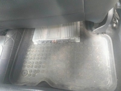

Wysłany: 2018-07-07, 18:26
Pod schowkiem nie wejdzie , ustawione bokiem jest za szerokie (wchodzi na zagięcie błotnika)
Przy ustawieniu pionowo jest zbyt długie i zwyczajnie nie wejdzie
Pod fotelem wchodzi tylko bokiem ale nadal jest za długie.
Logdy jest bardziej kanciaste i ma pionową ścianę grodziową , tutaj jak widać jest pochylona plus zagięta

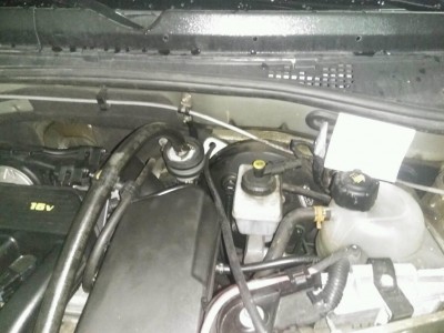

Gdzie puścić kabel w grodzi ?
Wysłany: 2018-07-13, 03:20
Popatrz na pewno masz gdzies gumowe przelotki kabli. Najczesciej za skrzynka bezpiecznikow.
Posty: 1828
Wysłany: 2018-07-14, 23:11
Jest super przelotka zaraz obok serwa , bardzo wygodny dostęp Wystarczy przepleść przewód nad mocowaniem pedału sprzęgła i puścić wzdłuż głównej wiązki elektrycznej. Oczywiście dostęp nad pedałami jest tragiczny i trzeba się troche nagimnastykować ale potem idzie szybko.
