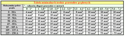

Pozostaje najważniejsze pytanie ile potrzeba kabla +12v z akumulatora do bagażnika
Najprosciej zmierzyc miarka. ;-)
Normalnie wszystkie zestawy sa 5-cio metrowe i pasuja do wiekszosci aut, wiec twierdze, ze 5m wystarczy.
Wazne, zeby kabel byl miedziany nie aluminiowy i odpowiedniego przekroju (zal1) zabezpieczony bezpiecznikiem przy aku. Z doswiadczenia napisze, ze najlepsze kable to spawalnicze. Nie sa ladne, kolorowe, ale maja prawdziwy nie zanizany przekroj i sa miedziane.
Plus ciagni prosto z aku. Minus do budy, tylko pamietaj, zeby dodatkowo dolozyc przewod taki sam jak zasilajacy z minusa aku do budy.
