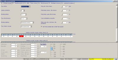

Duster phase 1 has yet LC02 ecu. This ECU you can with little expense exchange against version without automatic adaptation.
Not whine but act :lol:
http://allegro.pl/opel-ag...4943633059.html
Plik ściągnięto 273 raz(y) 245,07 KB
Plik ściągnięto 180 raz(y) 29,7 KB
Ostatnio zmieniony przez eastcowboy 2015-01-12, 13:17, w całości zmieniany 2 razy
