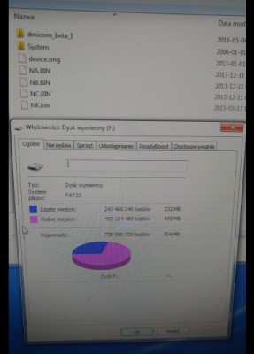

Wysłany: 2018-06-04, 22:59
Na 16GB karcie sandisc wyszło mi cos takiego jak na foto.
Czy to jest poprawna kofiguracja plików na karcie ?

Wysłany: 2018-06-05, 08:17
Jeśli wrzuciłeś tym programem to dobrze. Każdy sektor ( storageCard) ma inne formatowanie.
Jak dobrze pamiętam to na kompie widzisz tylko StorageCard bo on jest jako FAT . Muszisz użyć narzedzi dyskowych żeby zobaczyć pozostałe sektory . A storageCard4 możesz rozciągnąć na pozostałą niewykorzystaną przestrzeń.
Polutuj i zobacz czy system ruszy, bo t jest ważniejsze .
Jak już pisałem karta musi być szybka.
Te obrazy ekranu sciągnęło kilka tysięcy osób z całego świata i wszystkim działało - o ile miały szybkie karty.
Jesli karta nie jest wystarczaj aco szybkie to będzie migać logo.
