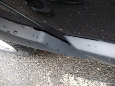

Lodgy ze mną jest już aż 3 dni. Oglądam sobie, przyglądam się, już kilka rzeczy znalazłem (brak nakładek na pedały, połamane wygłuszenie deski rozdzielczej nad pedałami, porysowany plastik przy przednim słupku) ale mam kolejny problem. Być może się czepiam, ale jak jest w Waszych stepwayach z przyklejeniem i przyleganiem plastików stepway do karoserii? U mnie nie przylega to idealnie - są miejsca, gdzie ten plastik delikatnie odstaje od blachy. Oczywiście zgłoszę, ale jak to jest u Was?

Posty: 28
Wysłany: 2018-07-02, 16:54
Tak to wygląda

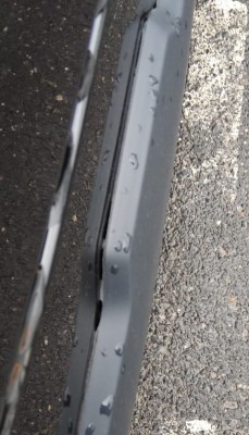

Dołączył: 11 Mar 2018
Posty: 28
Wysłany: 2018-07-02, 17:07
I tak.

Pomógł: 123 razy
Posty: 4189
Wysłany: 2018-07-02, 17:19
Wygląda, że to nie ma prawa idealnie przylegać, bo już same listwy nie są równe.

Wysłany: 2018-07-09, 11:44
Przyglądałem się na wykończenie mojego egzemplarza. Nie widzę nigdzie takich szpar.
Trzeba to reklamować.

Wysłany: 2018-07-09, 13:48
W żadnym wypadku nie powinno tak to wyglądać, jak na zdjęciach. Zdarza się, że tu i ówdzie nie przylega dokładnie, ale wtedy odstaje może na 1-1,5 mm. Tutaj widać robotę składu celnego...

Wysłany: 2018-07-10, 13:33
serwis przyznał rację, będzie naprawa reklamacyjna polegająca na zdjęciu wszystkich plastików, szlifowaniu kleju oraz ponownym przyklejeniu...
Nie ukrywam, że obawiam się efektu, ale co zrobić... w końcu je zgubię albo w zimę będę tam woził tonę śniegu/lodu
