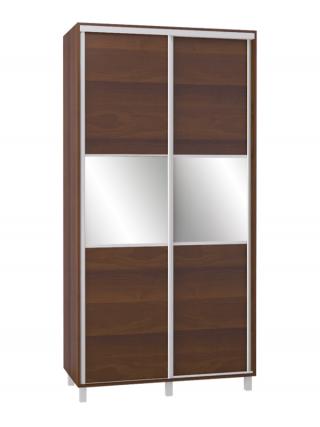

W zeszłym tygodniu kupiłem w sklepie meblowym bodzio taką szafę ;
https://www.bodzio.pl/med...f9a94287b60.jpg
Przywieżli ją w stanie złożonym , do samodzielnego montażu w 3 pudełkach :cry:
W sobotę czyli 5 dni temu przyszedł monter i poskręcał wszystko za opłatą 180 zł .
Nie był to pracownik firmy bodzio , lecz tylko taki współpracujący z nimi montażysta "na telefon "
Wyregulował też drzwi by się równo i prosto przesuwały .

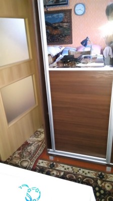

Tymczasem wczoraj czyli 4 dni po zmontowaniu i wyregulowaniu szafy stwierdziliśmy
że zarówno lewa , jak i prawa połowa przesuwnych drzwi nie dochodzą równo do końca .
Wczoraj wieczorem zadzwoniłem do tego montażysty szafy i pokazałem mu przez mms-a fotkę
na której widać jaka jest szczelina na dole a w rawych drzwiach - u góry .
A on mówi że może dziś przyjechać , by poprawić regulację drzwi , ale .......
za opłatą 100 zł . Czy uważacie że to jest w porządku aby w 4 dni po zmontowaniu szafy żadać opłaty za poprawienie regulacji jej drzwi :?: :!:
Porozmawiałem tel z pracownikiem sklepu gdzie szafę kupiliśmy i ta pani obiecała że gdy spotka się z zarzyjaźnionym z nimi montażystą ich mebli - będzie go przekonywać by za darmo poprawił ustawienie drzwi tej nieszczęsnej safy o wymiarach 120 x 240 cm .
Co myślicie o całej tej sytuacji :oops: :-(

A 4 dni temu było równo?
Jeżeli za pierwszym razem ustawił równo a po 4 dniach się rozjechało, to źle to świadczy o jakości mechanizmów jezdnych użytych w tej szafie. I w tym wypadku nie potępiałbym montażysty- ja na jego miejscu nie chciałbym w czynie społecznym co 4 dni regulować wadliwy mebel. Jeżeli teraz wyregulujecie a znowu się rozjedzie, to szafa zasługuje na reklamację u "Bodzia".
Inna sprawa, że do wyregulowania tego wystarczy zwykle klucz imbusowy- wsadzamy w odpowiedni otwór (jest po obu stronach drzwi) i obracając nim śrubę, drzwi się podnoszą lub opuszczają.
Poza tym może regulował szczeliny odwrotnie- drzwi można zamienić stronami (przesunąć odwrotnie- lewe na prawo a prawe na lewo)? Wtedy gdy szafa nie jest idealnie wypoziomowana, po zamianie kierunku drzwi mogą powstawać takie różnice.

Dokładnie, trzeba zobaczyć jak drzwi "leżą" na drugim końcu prowadnic.

Regulacja drzwi jest na tyle prosta że można to zrobić samemu

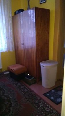

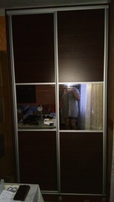

Mam dla was radosną wiadomość ; mój bratanek doszedł do tego jak je trzeba regulować ,
i ustawił drzwi tak że teraz są całkiem proste :mrgreen: :-D
Eplus - czy uważasz że szafa w tej cenie to jest bardzo droga :?:
Bogaci mają znacznie droższe i ładniejsze szafy od tej mojej nowej .
Są tańsze , ale wtedy są słabszej jakości i bez lustra .
A dotychczasowa , już 50 - letnia szafa prosi się o wymianę ,
choć okleina na niej jest z połyskiem i ścianki jej są grubsze jak w tej nowej :-D
Ciekawe , czy nowa szafa , z cieńszych płyt wytrzyma tyle samo lat ile ma ta stara :mrgreen:

Nowa nie wytrzyma nawet połowy tego co stara

Ale pomimo wszystko rozregulowanie się drzwi szafy w ciągu 4 dni jest zastanawiające ....
