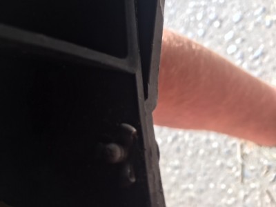

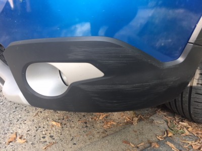

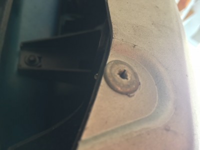

Mam pytanie odnośnie demontażu czarnych list ochronnych ze zderzaka (charakterystycznych dla wersji Stepway/Outdoor). Element (zdjęcie załączyłem), w którym jest osadzony reflektor przeciwmgłowy przymocowany jest za pomocą zarówno śrub jak i jak zgaduje nitów (2 zdjęcia z załacznika).
Prośba o opinię doświadczonej osoby: Czy to są nity i czy da się element zdemontować bez rozwiercania, zrywania mocowania.
Od spodu widać, że owy nit ma 3 nacięcia.
Może to pod specjalny klucz?
Z góry dziękuję za wszelką pomoc.
Zdjęcie elementu
Plik ściągnięto 56 raz(y) 106,58 KB
Zdjęcie nitu, spód
Plik ściągnięto 32 raz(y) 55,73 KB
Zdjęcie nitu, góra
Plik ściągnięto 30 raz(y) 49,49 KB

Jeśli chcesz zdemontować ze względu na rysy to wystarczy opalarka gazowa i trochę wprawy w podgrzewaniu. Element wychodzi jak nowy ...

Zrobiłeś temu zdjęcie, wszystko widać, to że to nit nacięty na 3 razy, po to żeby siła mocowania nie była za duża i do tego nie przeciągnęło go przez plastic. Trzeba rozwiercić.

opalarka elektryczna to koszt 30-40 zł
i przyda się jeszcze tysiąc razy , jak chcesz możesz to grzać nawet suszarką tylko bardzo długo.
Wysłany: 2018-09-08, 18:08
można pobawić się wodnym papierkiem ściernym, potem użyć czernidła do plastików i będzie bez śladu, serce boli tylko przy pierwszej rysie :-D
Posty: 1827
Wysłany: 2018-09-09, 12:56
czernidło niestety zejdzie z czasem , tylko opalarka da długo falowy efekt
trzeba tylko sprawdzić bo nie każdy plastik uda się nadpalić
