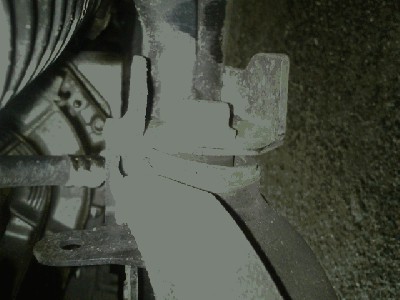

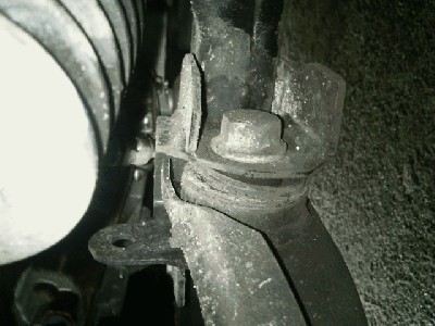

Otóż robiłem wzrokowy przegląd podwozia i zauważyłem, iż guma tylnej tulei lewego wahacza z jednej strony odkleiła się (rozwulkanizowała) od metalowej części tulei.
Na mrozach na nierównościach coś w zawieszeniu potrafiło zaskrzypieć a dziś przy mocnym skręcie w prawo tez cos "zajęczało":)
Może to ta tulejka pada:(
Zrobie foty i wrzucę jeszcze dzisiaj.

Wysłany: 2013-02-28, 16:08
foty:
Plik ściągnięto 407 raz(y) 173,82 KB
Plik ściągnięto 427 raz(y) 131,54 KB

Jakieś spostrzeżenia Koledzy? Bo się zastanawiam czy turlać się z tym do aso...

tomala72 napisał/a:
To na pewno kwalifikuje sie do wymiany. Podjedz z tym do ASO.
Jaki masz przebieg?

Pojechałem no i wymienią tyle, że na wahacz trzeba będzie czekać do dwóch tygodni bo ponoć przyjeżdża z Francji?
Z jednej strony aso nie robiło żadnych problemów z gwarancja ale z drugiej to jaja jakieś normalnie, a jak mi to w międzyczasie pieprznie bardziej?
Może nie ma co panikować, aczkolwiek by na części zawieszenia do dustera czekało się dwa tygodnie, przecież to gorący czas na drogach: dziury i wyrwy w asfalcie zwiększają zapotrzebowanie na ten asortyment:)
Moja awaria akurat nie jest spowodowana jakimś gwałtownym najechaniem na wyrwę w drodze ale co ma powiedzieć ktoś kto upierdzieli sobie zawiechę na polskich drogach i zostanie ujajony bez auta?

Wahacz wymieniony w ramach gwarancji (2h w aso) i na mrozie już nic nie skrzypi w zawieszeniu:)
