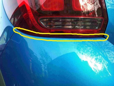

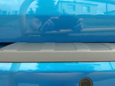

Hej,
mam problem z moim Sandero. Mianowicie tylny zderzak nie jest chyba poprawnie spasowany. Mam naklejoną na zderzaka seryjną nakładkę na próg bagażnika (montowana przez ASO przed odbiorem auta) i szczelina miedzy tą nakładką a klapą bagażnika nie jest równa. Są miejsca gdzie praktycznie klapa bagażnika jest na styk z tą nakładką. Informowałem o tym kilka dni po odbiorze auta. Po 4 miesiącach oczywiście rant klapy bagażnika w miejscach styku zaczął się wycierać do podkładu. Dzisiaj byłem w ASO i jestem umówiony za dwa tygodnie na korektę. Mają ściągać tylny zderzak i sprawdzić co jest nie tak.
W sumie podobnie się ma ta szczelina do tylnych lamp. Lewa strona niby ok a prawa prawie na "0" bez szczeliny. Czyżby niepoprawnie zamontowany? Jakiś zaczep nie załapał? Czy grubsza sprawa?
Czy miał może ktoś podobne problemy? Czy mam na coś szczególnie zwrócić uwagę przy odbiorze auta? Czy mogą w serwisie zrobić gorzej niż było - chodzi o demontaż i montaż zderzaka?
Pozdrawiam.
Prawa strona (ta bez szczeliny)

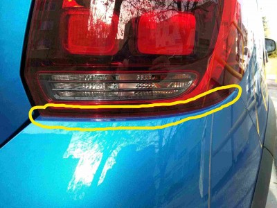

Lewa strona (ta poprawna)

ściągać zderzak ???
tylko nakładka jest źle nalepiona , wystarczy przesunąć o milimetr na zewnątrz i będzie na płasko

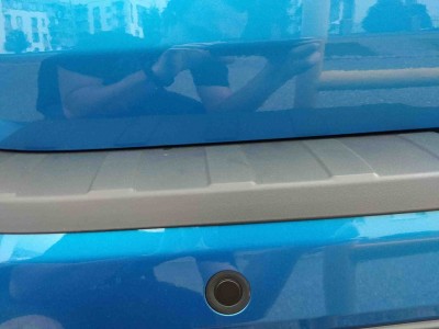

Też myślałem, że tylko ta nakładka jest krzywo naklejona, ale po tym jak z lewej strony na całej długości zderzak dotyka klosza lampy bez szczeliny żadnej, to już nie jestem taki pewien.
Nie powiem boję się tego demontażu bo z gówna może wyjść jeszcze coś większego. Chyba wolałbym, aby wywalili tą osłonę progu bagażnika i kasę mi za nią zwrócili, ale niestety to co już się porysowało trzeba też zabezpieczyć.
Lewa strona (ze szczeliną)
Plik ściągnięto 45 raz(y) 148,92 KB
Prawa strona (bez szczeliny)
Plik ściągnięto 46 raz(y) 124,42 KB

Może sama lampa ma jakiś luz na śrubach i da się odsunąć. U mnie chyba nie ma regulacji lamp z tyłu.

Problemem nie jest zderzak. Tylko ta nakładka. Sam naklejałem tą nakładkę na zderzak i mam to samo - z lewej strony prawie brak szczeliny. Tak samo jak u ciebie, od zamykania już mi się rant klapy lekko wytarł. Bo chociaż jest jeszcze ok. milimetra pomiędzy elementami to przy silnym zamykaniu uderza punktowo o plastik i wyciera lakier. Ta listwa jest naklejana na taśmę dwustronną żelową 3M - a niestety sama aplikacja tej taśmy została wykonana kiepsko. Wystarczy, że taśma leży na jakiejś nierówności w tworzywie (resztki od wtryskania, napis) i już masz 2 milimetry wyżej tą listwę. Zderzak odkręciłem z lewej i próbowałem trochę obniżyć ale mało to dało. Po prostu akcesoria do Dacii bywają nieprzemyślane - wystarczyło żeby było to po prostu niższe. Ale podłokietnik sobie chwalę :))

to zwykłe niedbalstwo podczas montażu, myślę, że można spokojnie zażądać w aso poprawienia tej niedoróbki,co będzie wiązać się demontażem zderzaka, wymianą spinek itp więc lepiej samemu tego nie robić. Plastikowi zderzaka miejscowe ocieranie lakieru niczym nie zaszkodzi, gorzej z blaszanym rantem klapy bagażnika, który kiedyś zacznie korodować. Lub - co znacznie prostsze - poprosić o wyregulowanie zawiasów klapy (da się) tak żeby odrobinę powiększyć luz nad nakładką
