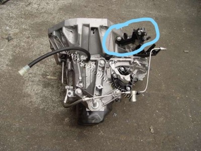

Została mi część z wymiany sprzegla ( demontażu skrzyni biegów ) i teraz z racji tego , że ciężki dostęp i ciasno w dieslu w Dacce - nie wiem co to za "wspornik" ? Skąd on pochodzi i gdzie był przykręcony ? Zrobiłem zdjęcia, może ktoś pomoże ?
Tak mi się coś pamięta , że to z okolic - wybieraka biegów na skrzyni biegów, ale wczoraj nurkowałem pod auto i nie za bardzo nigdzie pasowało ... :(
Albo może być tak myślę, z okolic katalizatora - wsparcia z prawej strony katalizatora ... ?
Niestety nie ma czesci wybitych nr seryjnych, wiec nawet nie mam jak sprawdzić :(

Na dużym otworze odciśnięta jest śruba a w tych małych też?

Fakt, na duzym jest slad po srubie, na malych nie widze... moze te male sa na plastiki do wpiecia ..? Jednak czyscilem ten tez element przed przyjsciem do domu zeby zobaczyc nr Fabryczne...
Na tej czesci widze tylko liczby "0210" ( 4 cyfry ) a na innym boku "888"

chyba znalazłem twoją zgubę

Czy mozesz podeslac linka do fotki ? Nie moge otworzyc i przyblizyc zdjecia :(
Bo generalnie tam tez sprawdzalem i jest tam jedno takie ala plastikowy wspornik czarny ale moze i faktycznie to "moje" tez by tam tez weszlo ... generalnie cos mi wlasnie w tych okolicach sie kojarzy ze cos wyjalem stamtad ...

Tak! to musi być to : )
Dzięki wielkie :) Browar sie nalezy jak nic! :)
