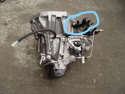

Wysłany: 2018-11-04, 22:48
chyba znalazłem twoją zgubę
Plik ściągnięto 72 raz(y) 106,94 KB

Czy mozesz podeslac linka do fotki ? Nie moge otworzyc i przyblizyc zdjecia :(
Bo generalnie tam tez sprawdzalem i jest tam jedno takie ala plastikowy wspornik czarny ale moze i faktycznie to "moje" tez by tam tez weszlo ... generalnie cos mi wlasnie w tych okolicach sie kojarzy ze cos wyjalem stamtad ...

Tak! to musi być to : )
Dzięki wielkie :) Browar sie nalezy jak nic! :)
