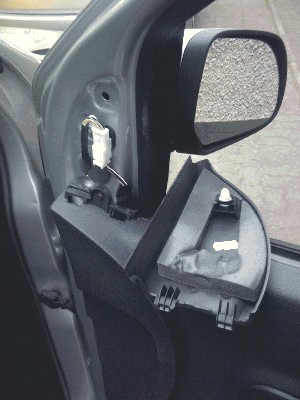

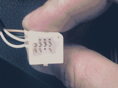

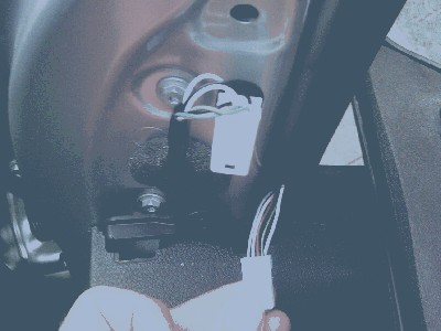

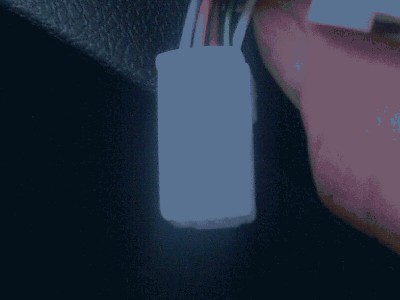

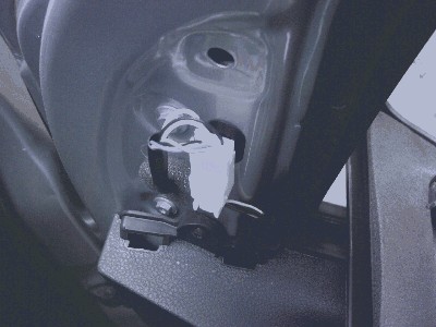

Laisar, powinienes sie w serwisie zatrudnic. Wiesz wiecej niz oni wszyscy razem do kupy. Rzeczywiscie byla spinka jedna (zdjecia ponizej). Pod plastikiem kostka z 5 przewodami dochodzacymi od samochodu i... 7 wychodzacymi w strone lusterka. Tym samym wyglada ze w mojej daćce lodgy z 2013 jest jednak termometr. Jeszcze go miernikiem i suszarka sprawdze czy ten termistor rzeczywiscie dziala i wtedy bede pewien na 100% ze jest termometr i to dzialajacy.
A propos kostki, ta ma numer "13124 /1 B". Można to gdzieś dokupić? Chodzi mi nawet nie tyle o samą kostkę, a o metalowe gniazdka pinów w środku, bo tych niestety wtyczka nie ma, a nie chcialbym tutaj isc na skroty i robic "na krotko".
Przepraszam za slaba jakosc zdjec ale bylo juz dosc ciemno na dworze jak je robilem.

Numerki są inne, ale wygląda to na http://www.te.com/catalog...?RQPN=1379659-5 - musiałbyś po prostu sprawdzić, czy wymiary się zgadzają.
bastol napisał/a:
Wg informacji ze źródła postu potwierdzającego działania przeróbki powinny to być http://www.te.com/catalog/pn/en/1123343-1
Kabelek należy podłączyć do pinów nr 19 i 20 w czarnej wtyczce tablicy instrumentów - http://www.dacianer.de/fo...3711#post193711
Tak samo będzie oczywiście w dokkerze, ale prawdopodobnie także w sandero2, loganie2, a nawet dusterze f2.
