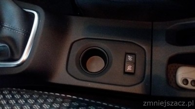

Proszę bardzo , przesyłam fotkę. Chodzi mi o wyjęcie tej zaślepki, całej lub tylko tej okrągłej.

Myślę, ze bez problemu wyjdzie cała zaślepka, a jak nie chcesz jej porysować to można spróbować zdemontować tunel środkowy i dopiero później wyjac samą ta zaślepkę

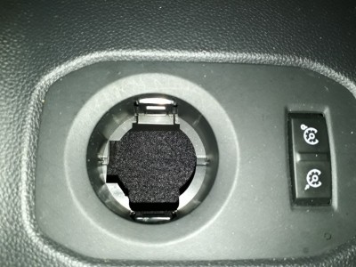

Wyłazi również bez konieczności demontażu tunelu. Trzyma się na 2 zapinkach. Trzeba po prostu ciągnąć zaślepkę do góry.

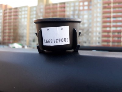

i sama zaślepka

Tak, dzisiaj sam ją zdemontowałem na wzór z filmiku , który podesłał nam kolega GRL. Niestety, wydaje mi się, że raczej ciężko by było ją było samą pociągnąć do góry, gdyż po prostu nie ma jej za co złapać, a kraje dolegają dość pasownie .Najlepiej odpiąć górę tunelu i wypchać ją od spodu , tak jak ja to zrobiłem.
