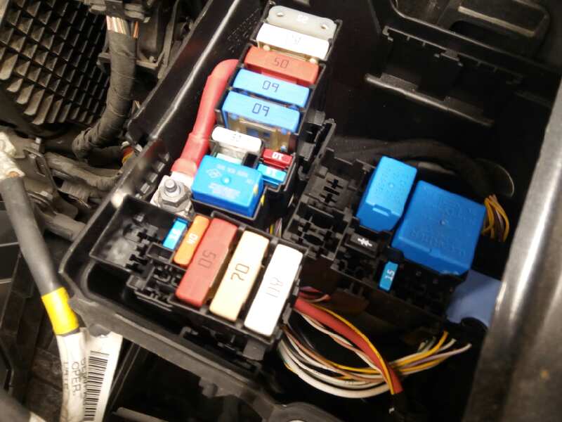

Dzięki, to akurat znalazłem. Ma może ktoś zdjęcie puszki bezpieczników z widokiem na ta diodę? Jutro ją pomierzę i sprawdzę czy nie jest uwalona ale najbardziej podejrzana wydaje mi sie cewka kompresora, bo na nowym bezpieczniku ani drgnęła a bezpiecznik pyknął momentalnie. Z tego co sie orientuję to dioda jest do wygaszania prądów powrotnych z cewki w celu zabezpieczenia obwodu sterowania wiec nawet na uwalonej diodzie cewka powinna próbować zaskoczyć.

Wysłany: 2020-06-09, 23:24
Sandero z TCe90:
Plik ściągnięto 38 raz(y) 248,71 KB

cookie napisał/a:
Dzięki, to akurat znalazłem. Ma może ktoś zdjęcie puszki bezpieczników z widokiem na ta diodę? ...
Poco zdjęcie skoro na schemacie od laisara ta polaryzacja jest..
