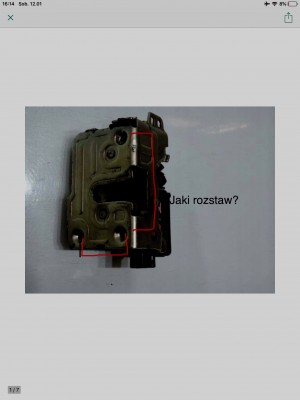

Witam. Próbuje założyć centralny zamek do drzwi bagażnika w daci dokker. Uniwersalny siłownik nie pasuje bo ma za krótki skok. Pomyślałem że za małe pieniądze można kupić zamek z siłownikiem od daci logan lub sandero. Rozstaw śrub wydaje się taki sam wiec zamek można by było zastosować. Czy ktoś byłby na tyle miły i mógł zmierzyć rozstaw srob i podać . Zdjęcie daje o jakie wymiary chodzi . Także może jakieś inne pomysły jak to można zrobić miłe widziane

Rozumiem że na zdjęciu jest zamek Dokkera?
Bo jak patrzę na swój w Sandero, to jakoś nie widzę podobieństw.

Zamek ze zdjęcia jest akurat od logan. Ale Oglądając zdjęcia ofert z Allegro zamki drzwi lewy przód lub tył logan i sondero wyglądają podobnie.Zamek u mnie w dokker wygląda tak jak na zdjęciu tylko nie na siłownika

Zgodnie z tytułem porównywałem z zamkiem bagażnika. Boczne drzwi to oczywiście co innego...

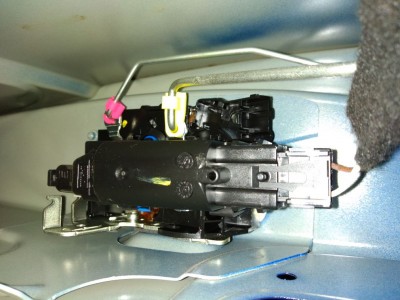

Edit: Wróciłem i tak - odległości między śrubami to 4,5 cm i 7,5 cm.
Od środka to wygląda jak o niżej (tylko dodało się obrócone). Oznaczony na żółto drut idzie do klamki a czerwony do zamka.

arczi_88 napisał/a:
Daj mi chwilę to przejdę się do garażu.
A ty nie masz przypadkiem Dokkera?

Lewy przód logan ~3,5cm i 5,5cm

Potwierdzam zmierzone Sandero 2017: 55mm/35mm, lewy przód.
