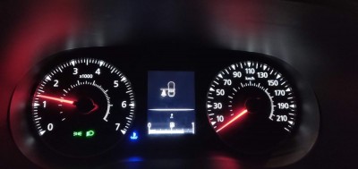

Co znaczy ta kontrolka na wyświetlaczu?
montagros
Silnik: 1,6 SCe 115
Dołączył: 03 Paź 2018
Posty: 18
Skąd: Pabianice
Wysłany: 2019-02-11, 13:16   Co znaczy ta kontrolka na wyświetlaczu?
Pojawia się po odpaleniu silnika i świeci kilkanaście sekund. Jak wysiądzie ktoś z pasażerów to i bez gaszenia silnika się świeci - potem gaśnie. Wygląda, że ma to coś wspólnego z pasami bezpieczeństwa/poduszkami. Niby nic, ale ciekawi mnie co właściwe ta ikona oznacza. Wertowałem instrukcję i nigdzie tego nie widziałem (chyba, że przegapiłem). Pytałem w salonie to powiedzieli, że jest ok - auto sprawdza systemy, ale wydaje mi się, że może kryje się pod tym coś więcej :mrgreen:

popatrz na te 3 kółka jak w czasie jazdy ktoś z tylnej kanapy zacznie odpinać pasy.

Jeśli kółko jest puste w środku to jest info, że pasy są na pokładzie, ale są niezapięte. ;-) Zapięcie pasa z tyłu powoduje, że odpowiednie kółko się wypełni. Odpięcie go w trakcie jazdy powoduje, że kółko znów się zrobi puste, rozlegnie się dźwięk oraz będzie info na ekranie, że odpięto pas tylny.

Dzięki. Teraz wreszcie zaznam spokoju :-P Nie woziłem jeszcze nikogo z tyłu i nie zauważyłem zależności 8-)
