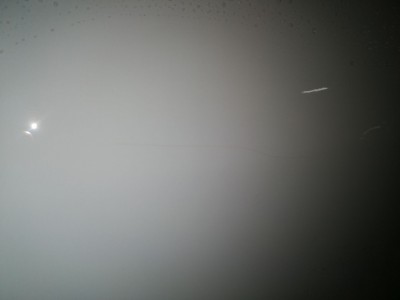

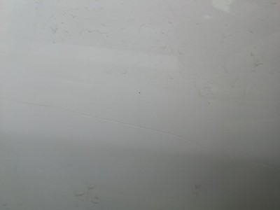

Drzwi pasażera za kierowcą niestety nie wyglądają ciekawe. Lakier zdarty do podkładu.

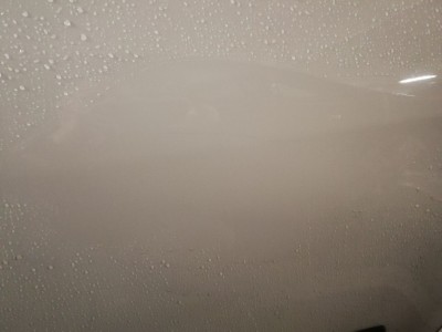

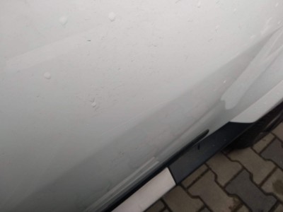

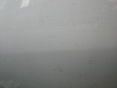

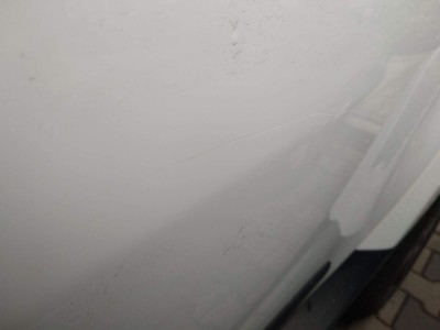

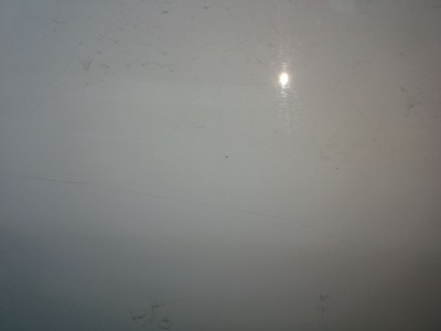

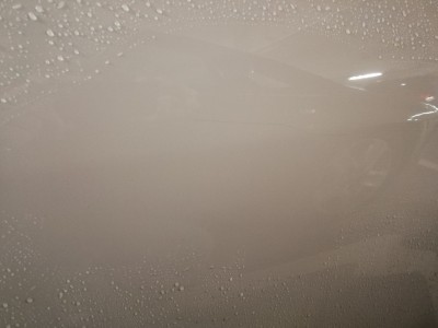

Wlaśnie odebrałem auto. Efekt końcowy pozytywnie mnie zaskoczył. Jak jak mnie ostrzegano, w przypadku białego kolor delikatnie się różni ale:
1. Nie ma głębokiej rysy
2. Powierzchnia jest gładka
3. W rysie nie osiada się syf i nie jest widoczna
4. Nie trzeba malować połowy samochodu żeby pozbyć się aktów wandalizmu jakieś umysłowej ameby
Zdjęcie z lampą wyolbrzymia różnicę koloru. Jak tylko przestanie padać i wyjadę z garażu wstawie lepsze zdjęcia (pada na zewnatrz a w garazu ciemno:))
Czas wykonania - 1h 30 min. Promocyjna cena :)
