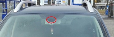

A kolega wie co to za czujnik mam na szybie (zaznaczony kółkiem)

Belphegor
Silnik: 1.5 dCi 110 KM EDC
Dołączył: 27 Cze 2018
Posty: 1560
Skąd: WE, WPR
Wysłany: 2019-03-13, 17:05
Czujnik zmierzchu. Mam tak samo. ;-)

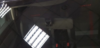

laisar - już od kilku miesięcy na szybie jest tylko lusterko. Nie ma już czujnika. Według informacji z RP czujnik zmierzchu został przeniesiony na deskę rozdzielczą. A to z kolei wyklucza czujnik deszczu, ponieważ ten musi mieć styczność z szybą.

Black Dusty
Silnik: 1.6Sce4x4
Dołączył: 28 Lis 2018
Posty: 891
Wysłany: 2019-03-28, 12:32
Belphegor napisał/a:
Dokładnie tak jest, wspominałem coś o tym przy okazji pytań o wideorejestrator.
