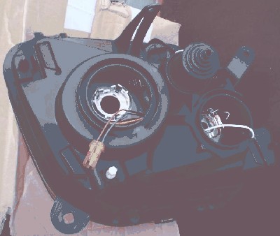

szuwar30
Silnik: 1,6 16V + lpg
Dołączył: 27 Sie 2010
Posty: 9
Skąd: Jawor
Wysłany: 2011-05-19, 20:43
Żarówkę H7 wymienia się tak jak wspominałem wyżej poprzez wyciągnięcie z zatrzasków, nie ma tam żadej sprężynki.
Plik ściągnięto 2781 raz(y) 50,83 KB
Ostatnio zmieniony przez szuwar30 2011-05-19, 20:47, w całości zmieniany 1 raz
Posty: 3231
Wysłany: 2011-05-19, 20:52
Czyli szuwar tą żarówkę się po prostu ciągnie do tyłu aż wyjdzie z zatrzasków ?
Te zatrzaski to są takie wygięte blaszki ?
szuwar30
Posty: 9
Skąd: Jawor
Wysłany: 2011-05-19, 20:57
jackthenight napisał/a:
Dokładnie tak.
rafalik77
Silnik: 1,6 16V 4x4
Dołączył: 15 Maj 2011
Posty: 18
Skąd: Marki
Wysłany: 2011-05-22, 21:23
Schemat klosza jest idealny.
Film jest również znakomity, ale niestety nie do auta Dacia Duster - tak jak poprzednicy pisali w tym aucie nie ma sprężynki, są zatrzaski.
W sobotę wziąłem kombinerki i siłowo wyciągnąłem żarókę. Na szczęście nic nie uszkodziłem, ale zatrzaski mi dały odpowieni odgos.
W prawym reflekorze zmiana jest w miarę prosta zaś LEWY - po stronie kierowcy jest naprawdę trudna.
Zwłaszcza dlatego, iż w miedzyczasie założyłem gaz do auta i tuż przy akumulatorze znajduje się komputer gazu.
Mimo to odpowiedż na wymianę żarówek jest już rozwikłana za to wszystkim bardzo dziękuję

Wysłany: 2012-10-04, 20:11
Wymieniałem dziś H7. W instrukcji obsługi jest bezsensowny zapis:
Odpiąć żarówkę 4, naciskając na złącze 3, w celu wyjęcia żarówki z zacisków 2 i 1
Przy demontażu niczego się nie naciska, wszystkie elementy pociąga się w kierunku tyłu samochodu. Po zdjęciu złącza żarówkę najlepiej uchwycić za styk kombinerkami jak to wyżej napisali koledzy.

Wysłany: 2012-10-04, 22:06
Wyciąganie kombinerkami - ryzykowne.
Blaszki w kloszu trzymające oprawkę żarówki są trzy. Jedna jest centralnie do góry, przyjmując określenia zegarowe - na godzinie 12, druga jest na godzinie 5, a trzecia na godzinie 7.
Odczepiamy wtyk z kabelkiem, łapiemy palcami razem za metalowe styki i ciągniemy jednocześnie podnosząc końcówkę ze stykami do góry (aby puściły najpierw dolne blaszki), później lekko całą żarówkę opuszczamy w dół aby puściła górna blaszka i wyciągamy żarówkę.
Wkładamy żarówkę tak, aby matalowy nosek był do góry, trzymamy tak samo za wtyki palcami, odchylamy lekko żarówkę na dół i opieramy najpierw oprawę żarówki na blaszkach dolnych, Gdy poczujemy, że dół oprawy jest już trzymany przez dolne blaszki dociskamy górę oprawy. Pachamy żarówkę do klosza jednocześnie naciskając mocnej górną część oprawy aż zatrzaśniemy górną blaszkę. Sprawdzamy dopychając już prosto w kierunku klosza. Prawidłowo włożona żarówka nie możę się ruszać i musi być prosto.
Jeśli ktoś ma mało siły to nie wyciągamy wtyku z zacików tylko postępujemy jak wyżej trzymając za wtyk z oprawką, ale mamy wtedy trochę mniejsze pola manewru góra-dół.
Warto poćwiczyć bo jak przytrafi sie to w trasie i np. zimą to będzie ciężko, po kilku próbach sprawa jest już prosta i robimmy to "w ciemno". Nie używajcie kombinerek, szczypiec, wkrętaków bo po kilku takich próbach może być problem z tymi blaszkami. Zresztą o to chodzi aby wymiana żarówki odbyła się bez narzędzi.
