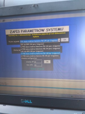

Pytanie Dacia logan MCV 2007 od dłuższego czasu problemy abs
po procedurze wyliczania biegunów w programie DDT2000 wychodzi tak
Przód oby dwa koła 96 biegunów
Tył oby dwa koła 88 biegunów
Czy to jest normalne ???
Jeżeli tak to jaką opcję ustawić jak na foto
Plik ściągnięto 59 raz(y) 251,36 KB

tak sobie przekalkulowałem te parametry i wyszło mi takie coś
K/F90 małą średnica hamulców 48(44 pary biegunów) zaznaczyłem tą opcję w parametrach i zobaczymy czy wyskoczy błąd.

Prośba taka czy ma ktoś program i wgląd do ABS u siebie .
Mógłby z czytać dane jakie ma w "odczyt parametrów sytemu"
chodzi o takie coś: K/F90 małą średnica hamulców 48(44 pary biegunów)
czy ma takie parametry czy inne byłbym wdzięczny strasznie mnie to nurtuje.

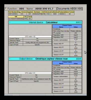

Pytanie czy jest ktoś w stanie zweryfikować co to za błędy w zamrożonych ramkach lub jakiej usterki dotyczą .od dłuższego czasu borykam się zapalającą lampką ABS i nie wiem co to za przyczyna .Nie istotne jest czy przejadę 10 czy 30 km ABS z lampką ręcznego włącza się i dopiero po wyłączeniu silnika i załączeniu gaśnie.A póżniej abarotno włącza się, liczyłem bieguny w programie DDT2000 wychodzi tył 88 przód 96 nie wiem czy ma tak być ale jest niby wszystko działa a błąd wyskakuje pomóżcie .
Załączam plik z błędu
