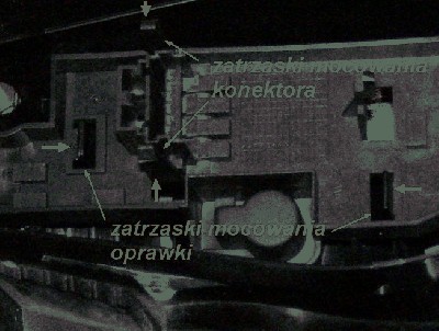

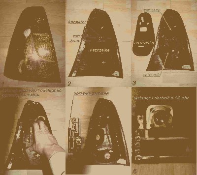

Po wymianie lampy, na pozostałych ( tanich? ) plastikach przećwiczyłem wymianę żarówek. Postanowiłem się podzielić tym doświadczeniem, więc zamieszczam poniższy fotoreportaż:
Powiększenie obszaru mocowania oprawki i konektora

Wymiana, żarówek w sedanie czyli Jak to SIĘ robi w Rzeszowie ;-)
