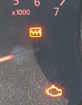

Witam. Jestem posiadaczem dacii dokker 2016 1.6 mpi z gazem. Ostatnio rano gdy odpaliłem autko zaczęły palić sie 2 kontrolki ( pokazane ma załączonym zdjeciu). Oczywiście laweta do aso. Stwierdzono uszkodzoną głowicę. No ale troche sobie za to wycenili wiec zabralem auto do mechanika który stwierdził ze wystarczy wymienić świece. Po wymianie świec troche byl spokoj lecz znowu podczas jazdy zaswiecily sie 2 kontrolki plus kontrolka trakcji i auto straciło moc. Później autko troche postalo i obecnie jezdzi a kontrolki zapalaja sie codziennie. Czy ktoś mial podobny przypadek jakies porady? Z gory dzięki

Trochę więcej danych.
Jaki przebieg, kiedy była robiona ostatnia regulacja luzów zaworowych?
Jeżeli jest to faktycznie 1,6MPI to regulacja luzów co około 15 - 20kkm.
Jeżeli jeździ to sprawdzić przewody zapłonowe, przeczyścić czujnik położenia wału.
To takie pierwsze sprawy które można samemu sprawdzić/wykonać.
Podpiąć pod kompa. Może sonda lambda szwankuje.
