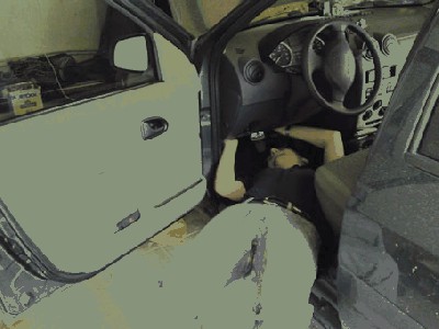

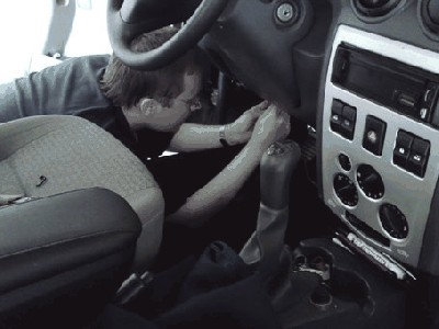

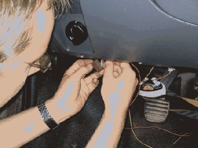

Witam mam zamontowanie domykanie automatyczne szyb.
Domykaja sie z alarmu i z kluczyka :)
druga rzecz to ryglowanie drzwi po przekroczeniu 35km/h
oraz trzecia to gasniecie swiatla na poodsufitce po 10s a nie jak bylo po 30s
Przedstawiam pare fotek z montazy jak szanowny kolega JACKTHENIGHT sie nameczyl:)
i jak to dziala :)
Jeszcze raz serdecznie dzieki J.
