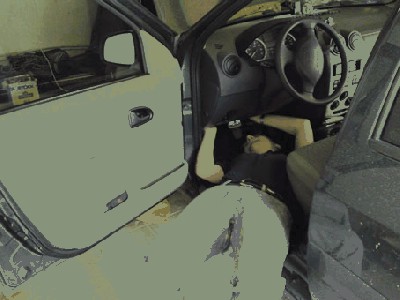

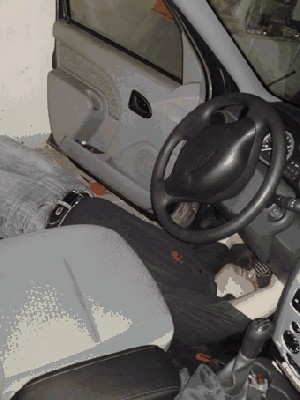

Witam mam zamontowanie domykanie automatyczne szyb.
Domykaja sie z alarmu i z kluczyka :)
druga rzecz to ryglowanie drzwi po przekroczeniu 35km/h
oraz trzecia to gasniecie swiatla na poodsufitce po 10s a nie jak bylo po 30s
Przedstawiam pare fotek z montazy jak szanowny kolega JACKTHENIGHT sie nameczyl:)
i jak to dziala :)
Jeszcze raz serdecznie dzieki J.
a tak sie domykaja :)

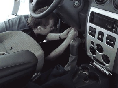

No już jestem po montażu modułu domykania 4 szyb.
Filmik działania domykacza szyb :
Zajęło mi to dobre 5 godzin, z uwagi na dokładność montażu - wiązki kabli owijałem taśmą, przewody były lutowane zakończone koszulką termokurczliwą, wiązki kabli prowadziłem wraz z wiązkami fabrycznymi.

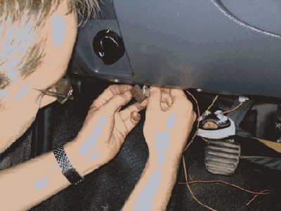

Najpierw zdejmujemy matę pod deską, nad pedałami :
Odłączamy klemę ujemną z akumulatora.
Montaż zaczynamy od umiejscowienia modułu. Ja wybrałem lewy przedni słupek, tuż pod UCH przy dźwigni otwierania maski. Jest to dobre miejsce, pod wykładziną- moduł przyklejamy do wygłuszenia (stopka na lewą nogę jest niżej i bardziej po prawej stronie, także nie przeszkadza ten moduł kiedy odstawiamy nogę na stopkę).
Odrazu podłączamy wtyczki do modułu.
Obydwie wtyczki mają po jednym czerwonym kablu - łączymy je ze sobą - ja kabel cieńszy czerwony dolutowałem do wsuwki bezpiecznika grubszego czerwonego kabla.
Cienki czerwony to zasilanie elektroniki modułu domykania szyb.
Gruby czerwony to zasilanie silniczków elektrycznych szyb
