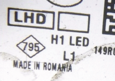

iLuminary napisał/a:
W sklepie z częściami mówili, że H1.
No i raczej mieli rację (większosć samochodów nie ledowych ma drogowe na H1) tak też wychodzi z tej tabliczki.
Ja polecam Philips X-Treme, sprawdzana przez lata i trwałe.

Black Dusty napisał/a:
Super, dzięki wielkie.
Pytanie dodatkowe, dlaczego to H1 jest oznaczone jako LED, skoro Duster II ma na długich halogen?
Może jednak to oznacza H1 i LED.

Tak prawdę powiedziawszy to zamiast H7 teraz są niewymienne ledy w Duster (światła mijania). A drogowe są na H1, tyle że używa ich się na tyle rzadko i można dojechać bez tego do domu/stacji że w zapasie to tylko dla tych co robią długie trasy z małą ilością stacji. Fabryczne u mnie w DII f1 są Osramy.
Zmiana w "długich" na te 200% to raczej zbędny wydatek. Po pierwsze z racji tego, że same w sobie świecą całkiem dobrze, a po wtóre mam niemiłe wspomnienia z Philips Extreme +130% H4 w T6 - zadymiły odbłyśniki od góry. A w związku z tym, że mijania są na niewymiennym LED i też są podobno całkiem niezłe ... to raczej nie ma sensu przeprowadzać zmian w oświetleniu.

Tak, we wszystkich nowych są jednakowe reflektory. Mijania na niewymiennych ledach + drogowe H1.
