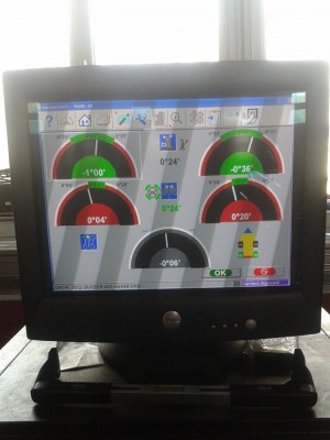

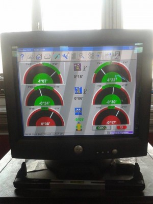

tylna ośka trochę przekrzywiona oba koła .
Walić na gwarancje czy zrobić jak majster proponował czyli wstawić jakieś bałwanki czy kij wie co
przednia oczywiście ustawiona

Karenzo, ja u Ciebie z kątów pierwotnych nic wielkiego strasznego nie widzę.
Zbieżnośc z przodu do małej korekcji, bo pewnie miałeś skręconą trochę kierownicę do jazdy na wprost ? ( bo sumaryczny kąt zbieżności przodu jest Ok: -0.09 stopnia).
A z tyłu masz oba zbieżne koła na plusie ( sumarycznie +0.24 st) i lekko przesunięta oś geometryczna jazdy -0.06stopnia,
jedynie moze troche wiecej lewa stronA - kolo pochylenie kola -1 stopien .
Ale to rownie dobrze moze byc z powodu wybitej tuleji tylnej belki , co by moglo tez wskazywac na mniejsza zbieznosc na plusie z prawej strony.
Takze wymieniłbym tuleje po 40pln i nic nie szlifował, tych fasolek na mocowaniu łapek tylnej belki . Wroci pewnie wszystko na miejsce . A druga sprawa tuleje tylnej belki naprawde sa delikatne , moglem je skrecac rekoma ( takie same przypomne wchodza do logana mcv czy sandero nawet )
