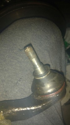

hej,
Pilne pytanie, poleglem przy probie wykrecenia koncowki drazka kierowniczego - kontra sworznia w nim - na imbus - sie obrobila
NIe moge odkrecic ani przykrecic teraz nakretki koncowki drazka - jest w polowie mniej wiecej "drogi". Jest mega luz teraz na tej koncowce .
Najgorsze , ze nie mam koncowki drazka na wymiane bo nawet jakbym szlifierka ja ucial to nie mam w zamian . :evil:
pomoc wskazana!

Bierzesz szlifierkę i tniesz nakrętkę wzdłuż gwintu. Potem nowa nakrętka i po problemie.

w jakim celu odkręcałeś tę nakrętkę jeśli nie planowałeś jej wymieniać ? Kolega podpowiada przecięcie nakrętki szlifierką ( trzeba by się najpierw ostrożnie przymierzyć ) , ale nawet jak się uda to jak porządnie dokręcić nową nakrętkę przy braku możliwości zablokowania śruby ?

Chciałem wymienić przegub zewnętrzny
Posty: 3747
Wysłany: 2019-08-24, 19:05
Dokładnie już bez kontry tej raczej nie przykrece tej koncowki

czasem do obrobionego ampola pasuje torx w odpowiednim rozmiarze.

Bierzesz TORXa w takim rozmiarze, żeby wchodził w obrobione gniazdo inbusa z oporem. Wbijasz go młotkiem do końca i odkręcasz. Jak się nie uda to tylko cięcie.
Nie zmienia to faktu, że końcówka drążka do wymiany.

Porządna żabka, klucz zaciskowy żeby złapać końcówkę śruby, gwintu,

tak dobra żabą mocno ściśniętą ( wczoraj nie dałem rady taka mniejsza sam jedna reka trzymajac ) moze odkrece nakretke , ale i tak pozniej nie skrece tego spowrotem ....ilosc miejsca zeby zlapac jest mala i jak wsune pod zwrotnice zabe a nad gume koncowki drazka, to tylko dam rade teraz odkrecic.
musze miec nowa na wymiane . Najgorsze, ze za bardzo nie ma w sklepach w Wwie blisko mnie - musze czekac az kurierem przywioza (iparts, eautoparts24.pl ), czyli na pewno do wtorku .

EBmazur napisał/a:
Jeżeli wprowadzana od dołu to wystarczy podnośnikiem docisnąć ,
a od góry to jedna osoba jakąś breszką robi dźwignie i dociska druga odkręcę-dokręca .
Tam jest stożek jak dociśniesz to nie będzie się obracała .
Ostatnio zmieniony przez anples 2019-08-25, 10:08, w całości zmieniany 1 raz

od dolu - jak na zdjeciu zreszta pierwszym widac polozenie w aucie . Podwazalem podnosnikiem hydraulicznym az sie uginal mcperson ze sprezyna.
nic to nie dalo , obracala sie nadal.

corrado napisał/a:
Nie tylko uginał , wręcz powinieneś prawie podnieść auto , czasami trzeba dodatkowo jeszcze uderzyć młotkiem ,
walczyłem z tum nie raz w starych zardzewiałych rapciach i prawie zawsze pomagało .

w robocie robię to pneumatem wtedy się prawie zawsze odkręca a w środku torx czy imbus zawsze się obrobi ale jak już masz w połowie to przywal parę razy młotkiem w element zwrotnicy mocujący gałkę wtedy ona opadnie tyle ile masz już wykręconą nakrętke wtedy łapiesz to co wystaje sczypcami typu knipex i klucz i odkręcisz

Wysłany: 2019-08-26, 21:50
wymienilem, tzn odkrecilem.
Pomoglo :
podwazenie lewarkiem kolumnowym koncowki drazka na maxa prawie,
chwycenie mocno morsem za ten sworzen koncowki no i odkrecanie druga reka.
